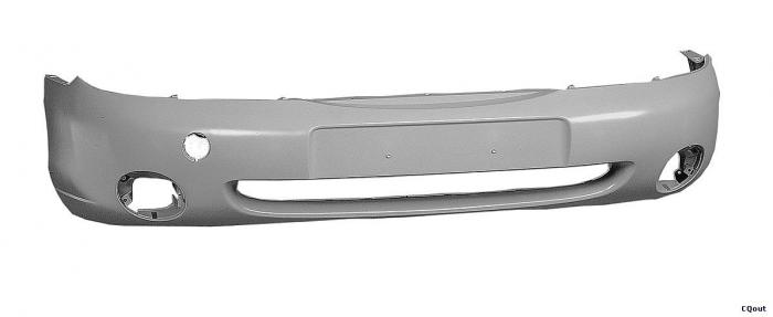

Prosím vás, kdo máte MONDEO MK2 (rv 1996 - 2000) potřebuju radu, nejlépe i s fotkou, jak se vymění přední nárazník. Jak postupovat, zda sundat MASKU, SVĚTLA a nebo ještě i něco jiného. Moc to spěchá, děkuji všem. THULLO

maska ma dva sroubky
svetla maji kazdy 3 sroubky ktere jsou videt z vrchu
predni naraznik ma jeden v podbehu a dalsi z vrchni hrane a v pod maskou jsou dalsi 3 plastove
