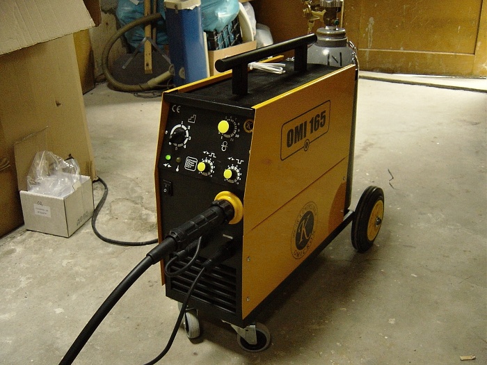

o 04.08.2010, 15:24 | tappaja
v klidu, je to tohle, nafasujes 2 bomby na CO2, nechas si to nekde naplnit.
foto k příspěvku  od tappaja
o 04.08.2010, 16:02 | Zephyr
supr
