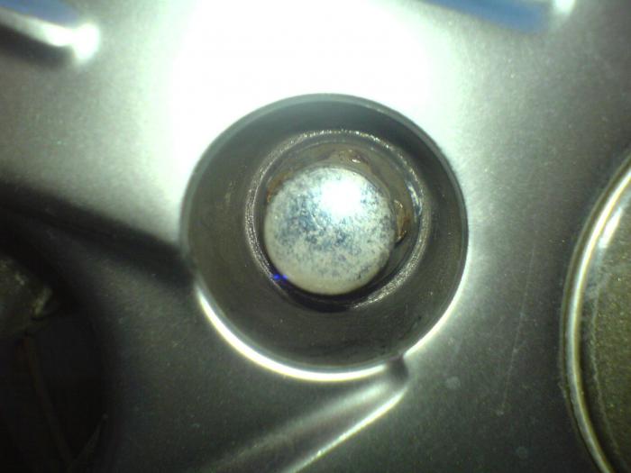

čau bando, bejvalka koupila auto a po pár dnech jsem si všimnul že jsou na kolech bezpečáky.. auto jsme prohledali skrz na skrz, ale klíč jsme nenašli.. nepoznal by teda někdo z vás jaká by to mohla být značka popř. tip těch bezpečáků? když se ten klíč nesežene tak to bude asi boj..
foto k příspěvku  od Jerry.s
o 03.08.2010, 21:58 | mishan
hovno boj, navař na něj matku a máš ho venku
o 03.08.2010, 21:58 | Luboš1
vyrobit doma klic.....
o 03.08.2010, 22:00 | Jerry.s
i tak by to šlo, ale první zkusím jestli nepochodím tady;)
o 03.08.2010, 22:00 | Luboš1
ano......matku nebo nejakou kulatinu a mas ho venku....:-)
o 03.08.2010, 22:01 | Jerry.s
ono to vypadá jako nějaký čtyřhran tak že to moc složité určitě nebude
o 03.08.2010, 22:03 | vinzek fa
natluc na to gluc z goli a povol ne jako kazdej jinej co to krade na parkingu -)
o 03.08.2010, 22:04 | Luboš1
taky na to koukam.....nejaky orech jsi nezkousel?
o 03.08.2010, 22:05 | Jerry.s
hehe:D ale přeci jenom by bylo lepší kdyby se mi podařilo sehnat ten klíč:)
o 03.08.2010, 22:07 | Luboš1
myslim ze nesezenes.......na oktavku taky nejsou stejne klice......
o 03.08.2010, 22:07 | Jerry.s
i kdyby se mi podařilo vypátrat co je to za tim nebo značku, tak myslíte že by mi ho jenom tak prodali? vždyť pak by to jaksi postrádalo smysl kdyby to bylo volně prodejné ne?
o 03.08.2010, 22:11 | JR
jednak jsou to nejaky neznackovy srouby, takze asi budes hodne tezko schanet. Nahradni orechy se daji koupit, ale musis znat presne kod toho orechu, protoze je (vetsinou) spousta ruznejch kombinaci. Levnejsi cesta je tam fakt navarit matku a koupit matky novy.
o 03.08.2010, 22:15 | Jerry.s
no první ještě brnknu do bazaru ať mi dají číslo na předchozího majitele abych se zeptal jestli ho třeba nemá doma.. pak asi jak radíte vy..
