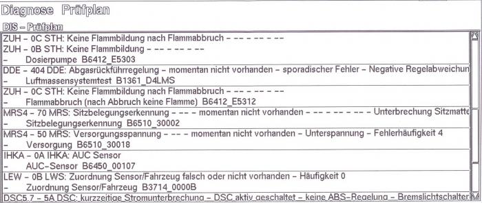

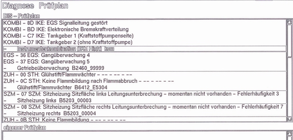

uměl by někdo přeložit chyby týkající se převodovky? Prostě neřadí, vůbec. Ani v nouzáku.

potřeboval bych hlavně řádky EGS a ZUH

36egs-sledovani prevodu4,37-sled.prevodu5,sledovani prevodovkyB2460 9999,to sledovani muze byt i nejakej senzor,nebo neco takoveho,KOMBI-8D IKE:EGS sinalova cesta(asi kabel)narusena,ae diagnostice neruzumim enom prekladam co tam je,takze si z toho budes muset vyvodit coa jak sam:-)

jo a zuh je nahore ZUH OB STH-zadna tvorba zapalu...cerpadlo6412-E5303 a dal neco ve smyslu po preruseni zadnej zapalB6412-5312,tak doufam,ze Ti to aspon trochu helfne nez sem prijde nekdo kdo tomu rozumi..

jj, tam je to odpojeny, spíš jde o to, že převodovka si prostě ani nevrzne. Je uplně mrtvá a převodovkář potřebuje vědět co ta chyba znamená, at ví kde má hledat. Takže to snad pomůže. Každopádně moc díky.
ještě jdu zkusit googlit tu chybu b2460.

jo a v tom dolnim je zuh asi zhavici svicka/cidlo zapalovani(ohne)B6412-E5304

jo tak to uz nevim,muze to v prekladu este znamenat neco jako kontrola prevodovky,nebo monitorovani ae dal uz nic,toe nejakej kamion?
