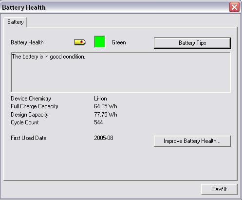

o 08.08.2010, 11:59 | JP
BTW tohle je 5 let stará baterka o kterou bylo staráno tak jak jsem popsal, pořád dá v T42 při šetření 4 hodiny:-)
foto k příspěvku  od JP
