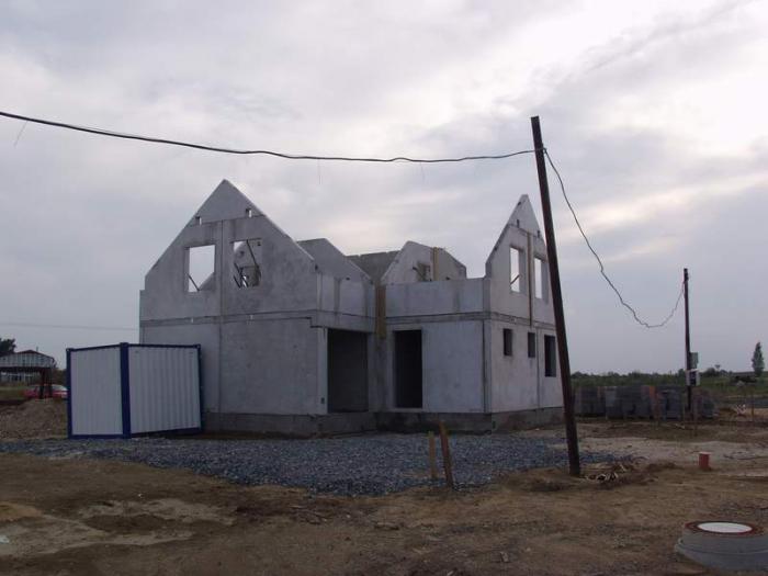

To sem ja. Mame to postavene z liaporbetonovych dilu (beton s keramzitovyma kulickama). Jeden den prijel autojerab a druhy den bylo hotovo i se stropama a schodistem. Pak uz se postupovalo klasicky jako u zdeneho baraku. Zvenku je klasicky zatepleni a omitka. Obrovska vyhoda je v male tloustce sten - nosne 20 cm, ostatni 15 cm, takze oproti cihle se usetri minimalne 40 cm (20 cm na kazde stene) a to je sakra znat na vnitrnim prostoru. Bydleli jsme za 6 mesicu. Po 7 letech nevidim zadne nevyhody.
Bohuzel firma co nam to stavela, uz neexistuje.
P.S. Aregument cihla je cihla je v tomto pripade uplne mimo.

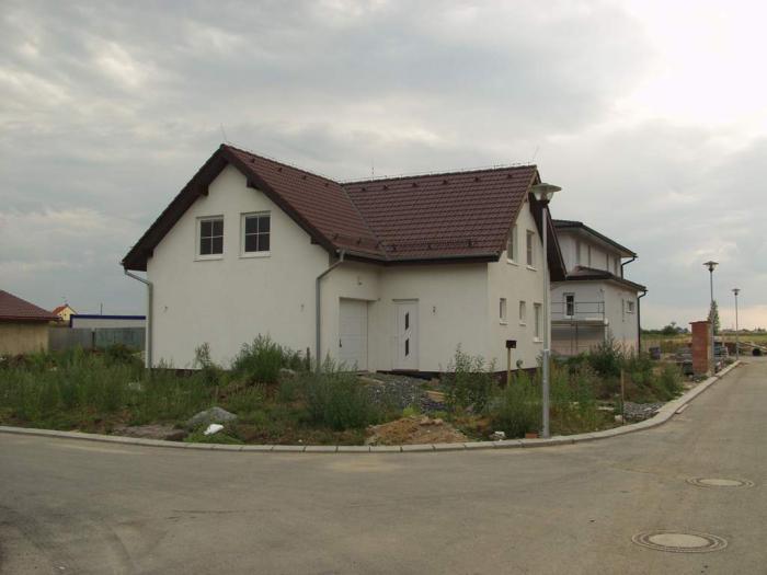

A takhle po vypadalo po dokonceni

Pěkný místo. Ukaž aktuální foto se zahradou.
Taky se chystám na stavbu, ale určitě "jen" bungalov..

mrazik: jak jsou na tom termoizolacni vlastnosti a hluková izolace mezi patry a mezi místnostma? Utlumí to těch 15cm, nebo je slyšet že nahoře někdo chodí a vedle v místnosti někdo chrápe?
o 09.08.2010, 11:08 | mrazik
Pekys pokud nahore nekdo chodi, to slyset neni, pokud tam nekdo dupe, tak to slyset je. Nahore mame koberce a behaj tam jen deti. Chrapani slyset neni skrze zed, obecne zvukova izolace mezi mistnostma je slusna. Termoizolacni vlastnosti vice nez dobre a se zateplenim vyborne - cekal jsem ze budou prumerne, ale je to lepsi nez prumer.
