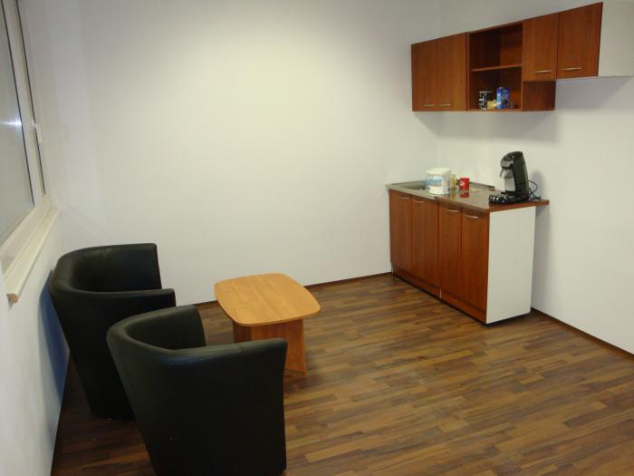

o 19.08.2010, 16:56 | JA
sem k laminátce dal plastový lišty od lina a je to...odstín přesně padnul
