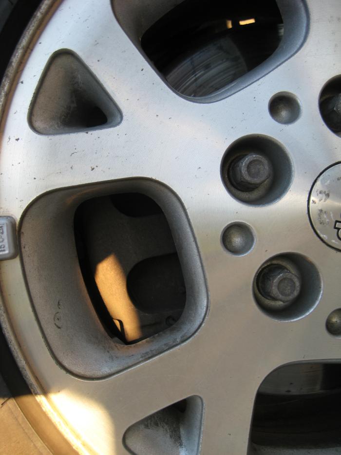

Ahoj vsem renovatorum. Umi nekdo zrenovovat takoveto kola? Je to stribna barva, cely povrch presoustruzen do hladka a zalakovano. A samozrejme lak uz neni co byval. Umi nekdo nebo se podeli s postupem? Nebo je lepsi vymyslet jednu barvu a zakomaxitovat?

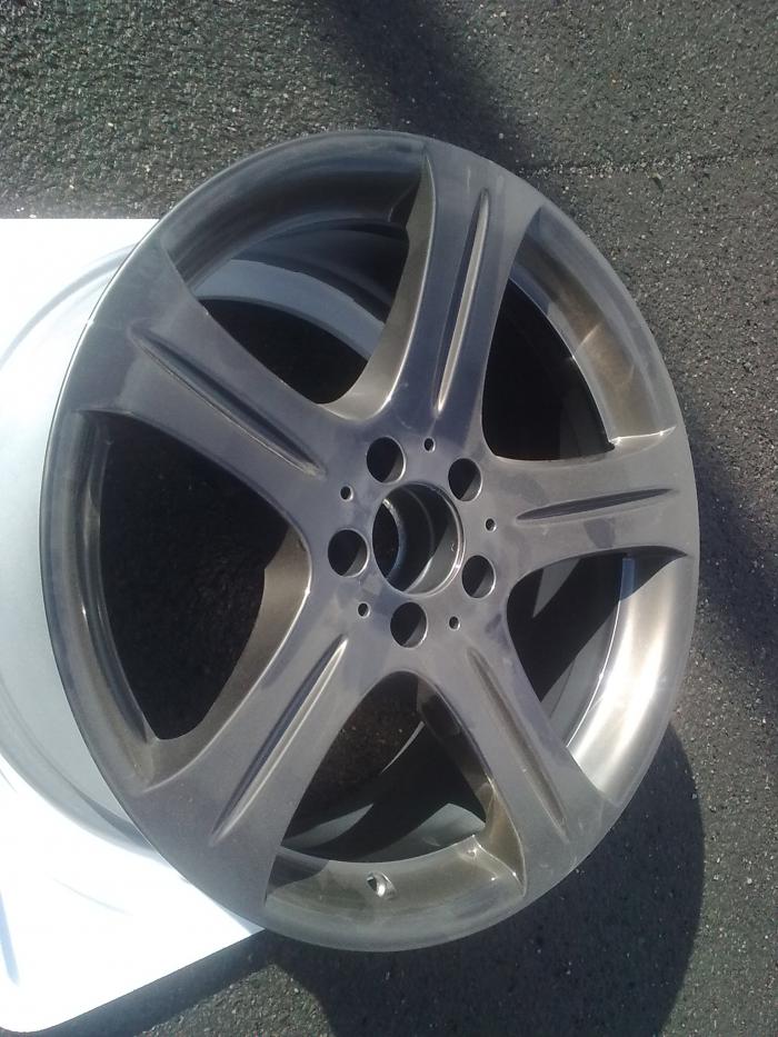

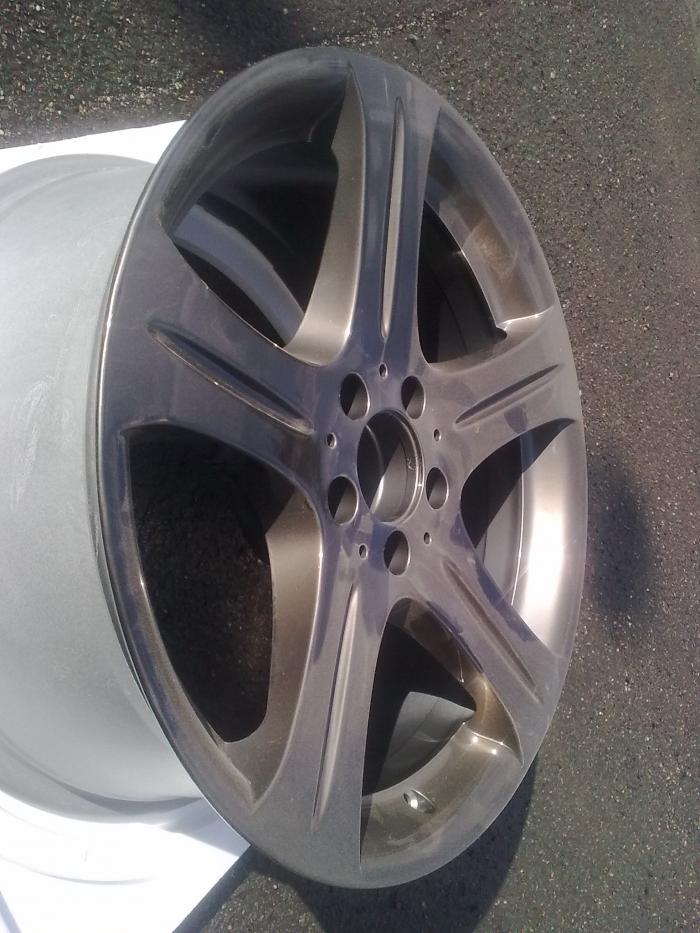

Ted jsem delal jeden pokus, nechal jsem kola na CLS striknout do stribrne, a zalakovat nejakym vypalovacim kourouvym lakem, zkusim nafotit a dat fotky.
o 03.09.2010, 09:35 | H-Honza (M)
je to zapraseny, ale jinak to ma vysokej lesk
foto k příspěvku  od H-Honza

se prave bojim, aby s tim nebylo tolik srani a ve finale s tim nekde jebnu v lese o kamen. Na kolik te ta renovace vysla - orientacne?
o 03.09.2010, 09:50 | H-Honza (M)
ty kola na jeep jsme delali sami, takze jsme se s tim az tak nesrali, piskovani 400,- lak 1000,- a lesteni asi 1500,- ale byla to proste rychloprace, nikdo necekal ze se v tom bude zrcadlit krabicka cigar nebo lahev piva :O)
Tyhle 18" kola na cls staly asi 4500 komplet, tam uz jsem chtel aby to vypadalo, takze vyvarit a zarovnat skrabance, a ten komaxit udelat poradne plus to prelakovani. Ve skutecnosti to vypada jako takovej ten "gunmetal" odstin.

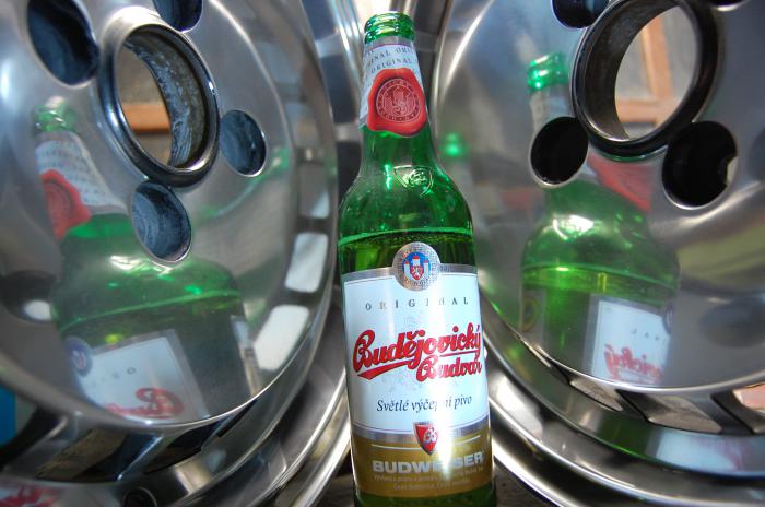

o 03.09.2010, 21:22 | Kesam
H-Honza jak to myslíš :D Jinak jak píše honza víše se to dělá.
