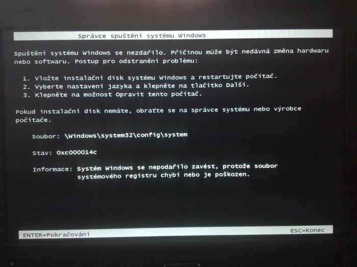

Ahoj,
prosim o pomoc, odjel jsem na par dni pryc a hned druhy den se mi po**al NTB :)
Po cca 30min. prohlizeni netu se mi to komplet zaseklo, ani ctrl+alt+delete nic nedelalo, takze jsem to musel natvrdo vypnout.
Ted pri spusteni mi to pise tohle viz foto.
Nikdy s nim nebyl problem, je to Lenovo Thinkpad Type 7449 FXG, cca rok a trictvrte stary.
Cim to muze byt a co s tim? V ntb jsou ofiko Visty home, ale nevim, zda k tomu je vubec nejake CD a i kdyby, bude doma :(
Co s tim?
Moc diky ;)
L.
foto k příspěvku  od Lukasino
o 05.09.2010, 17:54 | Lukasino
Pripadne musim pouzit stejne CD s Windowsama, ktere tam jsou nainstalovane, nebo staci jakekoliv Visty?
o 05.09.2010, 18:10 | Darker
Vem nejaky visty home, nabootuj z toho CD a zapni tu opravu, ono si to s tim uz pohraje :) klido stahni nejaky CD z netu, klic k tomu mas a navic myslim, ze ho to ani chtit nebude :)

o 10.09.2010, 23:26 | Lukasino
Lidicky, tak mam zase problem, konecne jsem dorazil domu a ze se na to podivam, jenze zakladni pru*er, lenovo nema CD mechaniku, ani k tomu nemam zadnou externi :(
Co ted?
Kdyz nekde koupim externi, bude to fungovat na bootovani, nebo mi je k nicemu bez windows? Co dal?
Bohuzel ntb mam jen pujcenej a potreboval bych to vcelku rychle vyresit :) nebo da se to nekam odnest, ze by mi to na pockani opravili?
Moc kuju ;o)

o 10.09.2010, 23:43 | Lukasino
Pripadne poradite tip co zkusit? Nebo neexistuje neco, co bych nahral na disketu? Ext. disketovku do USB tu mam :)
o 11.09.2010, 00:19 | Lukasino
Tak jeste zkousim restore z lonsky zalohy, drzte mi pesti :)
o 11.09.2010, 02:08 | JP
Tam neni Rescue&Recovery? Když mačkáš při/po splash screenu F11? Jinak z externí mechaniky nabootuješ většinou bez problémů. Kdyby to byl jakejkoliv starší model, tak bych ti ho zprovoznil třeba teď, ale přesně od týhle řady už na to nemam věci...:(
o 11.09.2010, 02:11 | JP
CD se k ThinkPadům už pár let nedávaj, je tam ve Windowsech možnost vypálit si jednu vlastní sadu + na disku skrytej sektor s R&R. jestli je to origo instalace, tak tam určitě bude a budeš to moct během hodinky přeinstalovat bez mechaniky nebo čehokoliv jinýho...
o 12.09.2010, 10:35 | Daryl (A)
R&R. Při nabootovani přes modre tlačitko vetsinou sám najde chybu tohot typu a nabídne opravu bez nutnosti restore. Něco podobného jsem řešil minuly týden. Wokna nenabihaj pac chybi nejaký fajly. Restart - modry button - a hned nahalsil ze v instalaci chybějí nejaký fajly a jestli to chci fixnout. Ok a za 30 sekund už butuju Wokna jako nic :-)
o 14.09.2010, 10:10 | Lukasino
diky moc chlapy :) sam mi nic nenabidnul, alespon jsem si toho nevsiml, ale udelal jsem pres modry tlacitko restore a slape to jako hodinky :)
jeste jednou diky ;)
