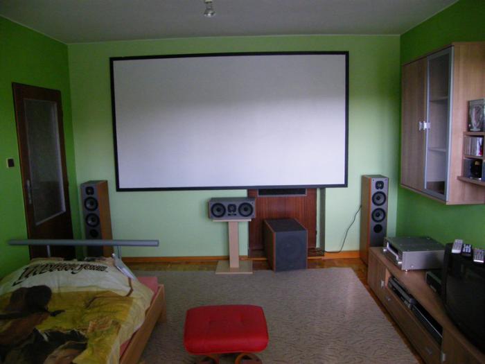

Když sem minule, viz. [ Link ] dával foto nových komponent k DK, někdo chtěl vidět až to bude hotové. Tož fčíl je hotovo :) Teda hotovo, spíš zapojeno a nastává dloooouhá doba než si ho nstavím a naladím, tak jak má. Jinak, úhlopříčka je 300 cm.

Schovat kabely a a centr ideálně na držák na zeď a nebo na méně mohutný stojan, tohle vypadá blbě.

Kabely schovanů sů, akorát ten jeden od napájení SW mám bokem, dám na něho eště prodlužku a natáhnu ho nekde po zemi, ať nejde vidět. Teď ale žádnů po ruce nemám... Stojan zatím zostane jak je, časem sa udělajů nové, aj na zadní repra, v inčí barvě.

Ještě mám výhrady k umístění repro, ale koukám, že pokoj není zas tak moc velký takže si nejde vyskakovat a dávat repro víc do prostoru. Otázka je zda na tak malý prostor je ideální úhlopříčka 300cm

Jo, bohužel, je velký jak je velký, s tím nepohnu. Ideál to není ale co nadělám. Nevím jestli je najideálnější velikost, doteď sem měl 185 cm a jak mně to přišlo když sem to kupoval nové jako obří velikost, po 7 rokoch mně naopak přišlo jako malé. No a když sem teď pověsil tuto 300 cm, tak mně už zrovna teď jako obří nepřišla.. :) Tak su zvědavý jak mně bude připadat po pár rokoch.

místo židličky uprostřed tam dej tu postel ;-)

No tak to určitě ne :) Takto mně to vyhovuje.

akorát se asi blbě vchází těma dveřma za tím plátnem ne? :))
Jinak je to pěkný.
o 06.09.2010, 20:05 | Sau
Pekys : No, trošku :) Ty sů prostě "zazděné, chodí sa těma druhýma.

Nějak nechápu tak obrovskou úhlopříčku v tak malém prostoru, jinak celkem dobrý.
A dát jinam tu postel.

bedny v rohách, to bude veselo:-)

BULOH: Ta velikost je uplne v pohode, ale je to dost vysoko, staci tak 40-50cm od zeme, aby byl stred bliz urovni hlavy. Lepe se na to kouka.

BULOH : Velká ti přijde, pokud byls doteď zvyklý čučet na třeba 82cm TV, jinak fakt ne :) A co máte furt s tů posteků ? Kam bych ju měl dat ? Doprostřed, aby mě furt zavazala a neměl sa tak jak dívat na filmy ? :)

ruffrider : Proč ? :)
o 07.09.2010, 22:51 | ruffrider
bude ti to dunět)ale třeba se ti to bude líbit:-) )

Z technického pohledu úplně blbě. Všechno. Tohle je jen aby to něajk hrálo.
Jak - to je na dlouhé povídání a ještě delší peníze.
o 08.09.2010, 15:41 | Sau | Upraveno: 2010-09-08 16:00:08
Zdeny60 : Jo, ideálně by to bylo jinak, ale nekradu, bohužel. Takže to je jak to je.
ruffrider : Definitivně uplně přesně takto ty repra vč. sw možná nebudů, bude sa s něma pravděpodobně v rámci cm hýbat a točit. Zatím sem sa k nejakému nastavování ale nedostal, momentálně řeším držák na projektor... Nicméně nejaké úpravy, dovybavování a bastlení pokoja už nebude, to zas jo.

Problem nastane az projektor das ke stropu, aby sis nestinil a pak dozenes skoseni obrazu digitalne upravou v projektoru, tim nebude sedet rozliseni bod na bod a prijdes o ostrost obrazu. Tohle je problem projektoru ktere nemaji posouvaci optiku, resenim je promitat prez zrcatko.

VladaTDI : Zrovna aktuálně toto řeším, ale přesně naopak než bych čekal. Jak to popisuješ sem měl řešený starý projektor - obraz vyrovnaný Keystonem. U tohoto sem sa tomu chtěl právěže vyhnůt. Udělal sem si teda a přimontoval držák dozadu na stěnu tak, aby byl projektor umístěný přímo uprostřed plátna, naproti němu. A mohl tak promítat bez keystonu.
Fakt sem ale první nechápal, když sem ho tam položil a zapnul, proč ku*va promítá enom do horní poloviny plátna a vrchní půlku obrazu mám na stropě ?? On totiž ten projektor nevyzařuje rovnoměrně jak směrem nahoru tak směrem dolu, ale čistě enom nahoru.
Takže teď řeším, jak ho vůbec umístit a vypadá to bohužel na ten keystone. Protože plátno (pravděpodobně) mám moc vysoko u stropu a nezbývá mě tak dost prostoru na projektor samotný. Díky tomu že nepromítá i dolu. Musím to ale eště jedenkrát pořádně vyzkůšat a proměřit, celkem ma toto štve :(

Idealni je v Tvem pripade umistit projektor v ose stredu platna, tim docilis idealni ostrosti obrazu, jinak pokud budes davat projektor ke stropu, pridelej ho tam vzhuru nohama, a obraz otoc v nastaveni projektoru nebo v ovladacich graficke karty, v obojim to jde. Tim docilis ze se ti obraz nebude promitat na strop.

Čteš co píšu ?? Do osy středu plátna ho dat nemožu, protože pak promítá do stropu ! Tak sem si to právěže plánoval ale bohužel..
Předělám držák, zkusím ho dat k tomu stropu s otočením obrazu a snad to vyjde. Kalkulačka projektorů mě píše že plátno musí byt 22 cm od stropu a já ho mám 22.5cm...

Středem plátna pokud vím neprochází jen jedna osa, ale klidně více. VladaTDI patrně myslí vertikální osu...
o 09.09.2010, 17:43 | Sau
Jo tak, tak to sa omlůvám, špatně sem ho pochopil. Já že psal právě o horizontální.
Přesně tak to teď udělám, a uvidím, jestli to tak bude moct byt...
