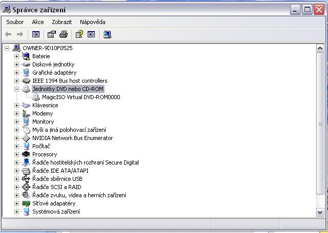

mam takovej mensi problem a snad mi nekdo poradi, mam ntb kde je mechanika uz z vyroby, moc ji nepouzivam, jen tak jednou za ctvrt roku, naposledy jsem ji pouzival nekdy cerven/cervenec a dnes jsem dal CD do mechaniky, ta parkrat zachroustala, zablikala, bylo slyset ze se CD toci, ale na pocitaci mi nic nenabehlo, ani mechaniku nevidim v ,,tento pocitac,, a ani ve spravci systemu ji nevidim, mam tam jen virtualni mechaniku, poradi nekdo co s tim?
foto k příspěvku  od hawai
o 08.09.2010, 16:09 | koren
mas to rozbity:-)
zkus ji vyzkouset nekde jinde, jestli mas oznost.
a tu virtualni pro jistotu vyhodit...

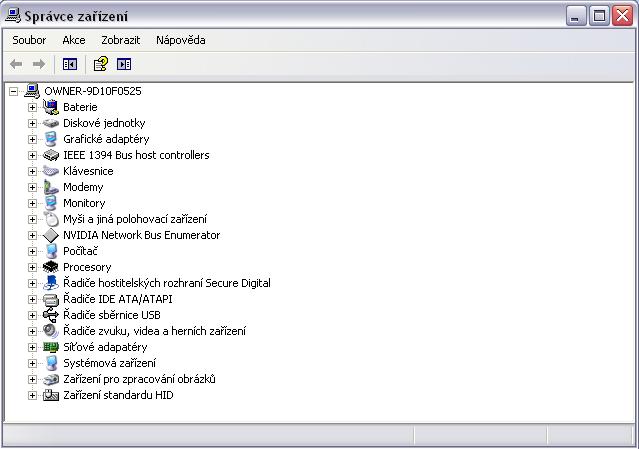

o 08.09.2010, 16:57 | hawai | Upraveno: 2010-09-08 17:14:18
tak tu virtualni jsem smazal a mechaniky mi zmizeli ze spravce uplne

o 08.09.2010, 17:20 | koren
a bios ji vidi? radice ok?
o 08.09.2010, 17:51 | hawai
v biosu je, a v radicich se nevyznam, tyhle veci jdou mimo me, proto se ptam co a jak

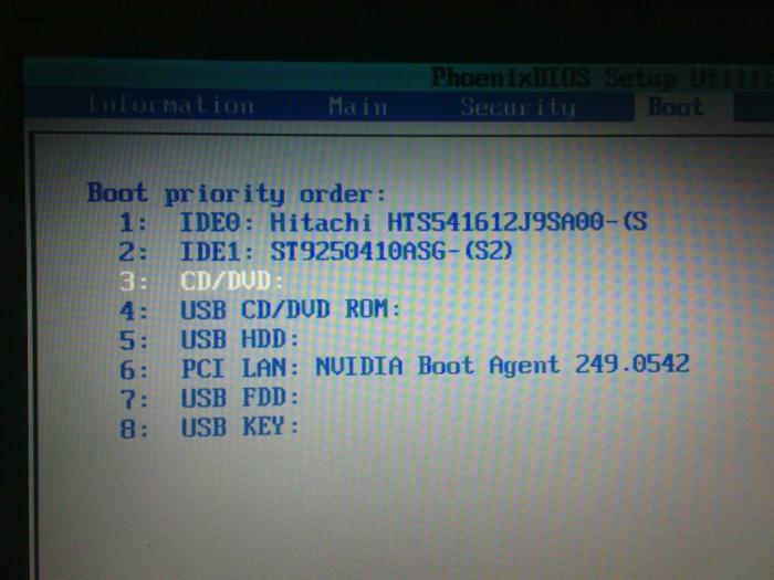

o 09.09.2010, 22:26 | hawai
tak ted jsem koukal do biosu a mechanika tam asi videt neni, co s tim?
takhle to vypada ted:

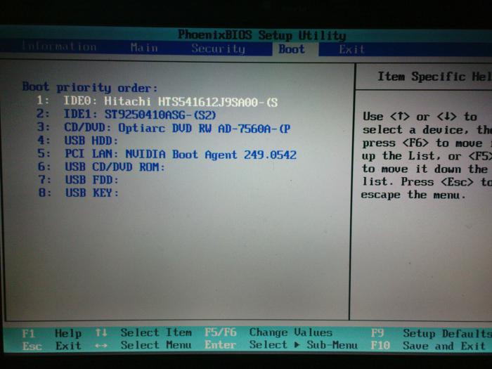

o 09.09.2010, 22:27 | hawai
a takhle to bylo pred par mesici. poradi nekdo co s tim?
o 09.09.2010, 23:13 | koren
tak to nebude problem woken ale HW, nejspis mechaniky, pokud teda neni rozstouranej bios...
