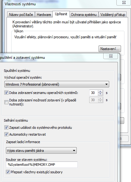

o 10.09.2010, 20:11 | Crimson
Adresáře na disku prostě smaž a tady si to nastav jak potřebuješ aby tě to neotravovalo ..
foto k příspěvku  od Crimson
o 10.09.2010, 20:19 | fredy
no a je to :D děkuji ozzy
