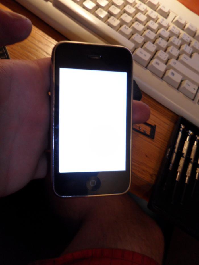

Prosím, nevíte někdo co by se s tím třeba dalo dělat? Spadnul mi na zem a od té doby tohle... na dotyk reaguje, zvoní, zvedá, prostě na dotyk reaguje, ale prostě furt bílá obrazovka... :(

vypnout zapnout nic?
o 14.09.2010, 11:15 | vypuk
Ne-e... No dohledal jsem se asi "řešení" - restore... Stačí si dát hledat na youtube nebo google "iPhone white screen solution" a je to tam xkrát... snad to pomůže no... :(

tohle uměj i bez toho aniž by spadly, tam pak restore pomůže, ale pokud to je hardwarový, tak jedině servis. Máš docela výhodu že jinak funguje, všechno ještě zazálohuješ

No taky už to vidím na swap... ale nevím nevím no... záleží kolik po mě budou chtít... No momentálně se snažím o ten restore, ale displej nesvítí, i když předtím svítil.. no zkusím to ještě nějak pokutit a dám vědět.. uvidí se jak bude reagovat a na co... kurfa v poslední době je to čím dál víc na piiiiiiip...

o 16.09.2010, 15:56 | vypuk
TÁÁÁÁKŽE - digitizer v pr..., display v pr... :)

2 vypuk: no to sa dá do 2.7k vymeniť ale :-)
o 17.09.2010, 19:54 | vypuk
Slime - vyměněno... a přesně za tu částku :)
