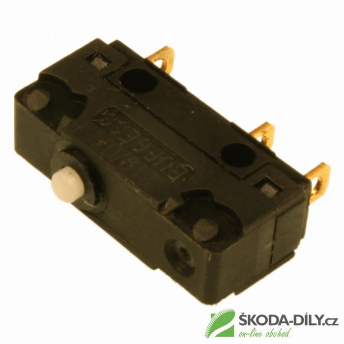

Závadu vidím na mikrospínač v zámku dveří. Odejde jeden (obvyklá závada) a zblbne to občas celý systém (zamykání, osvětlení vnitřku). Píchněte to na znova na VAG, zjistěte které dveře to jsou, vyměnit mikrospínač a bude to zase chodit. A samozřejmě jako první kontrola svorkovnice a kabeláže v těch pátých dveřích.
Jinak ten mikropínač bývá svině, chvíli jde, chvíli ne, takže to podle mě bylo už předtím, než se v tom umělec tatínek začal vrtat;-)
o 14.09.2010, 16:20 | tommas
O1 má tenhle, tedy v GIV by to mělo být stejné
