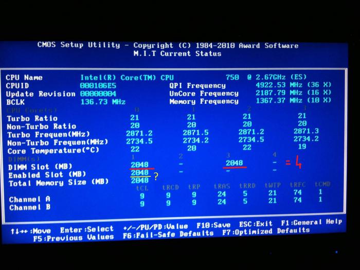

Mam tuhle novou desku (socket 1156), cpu i5 750 (2,66GHz).
Nahral jsem tam nejnovejsi bios a to F10 (puvodni byl F3).
Pameti tam mam 2x 2GB DDR3 Corsair GT 1600MHz CL7
V biosu v MIT vidim ze mam obsazene dva sloty pametma po 2GB ale pod tim je napsano USED pouze 2GB. Jak to?
Ve Win7 64b to vidim take tak, hlasi mi to:
Nainstalovana pamet (RAM): 4GB (pouzitelne: 1,99GB)
Ptam se proc? Az jsem zkousel pameti jakkoliv prohazovat nic nepomaha.
Mam je obsazeny dobre v desce dle manualu pro aktivadi DualChannelu (sloty DDR3_1 a DDR3_3) - pro dve pameti pro dual channel
Tak a ted, nastavil jsem neco spatne v biosu? Ci deska proste s pametma neumi komunikovat?
V biosu jsem jeste nastavil rucne 1,64V pro DDR3 jelikoz to moje pameti vyzaduji (sice az od 1600MHz ale prece jen). Ted bezi na DDR 1333Mhz a nevim jestli jen jedna ci dve.
Treba v CPU-z vidim v zalozce Memory, Size: 4096MBytes, Channels: Dual.
Ale kdyz se kouknu do Spravce uloh ve Winu, tak vidim Celkem 2039MB.
Takze ted co s tim? Je v haji deska? Ci neco s CPU, RAMkama?

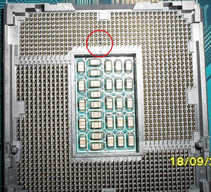

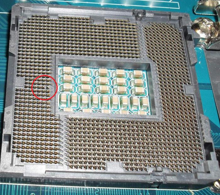

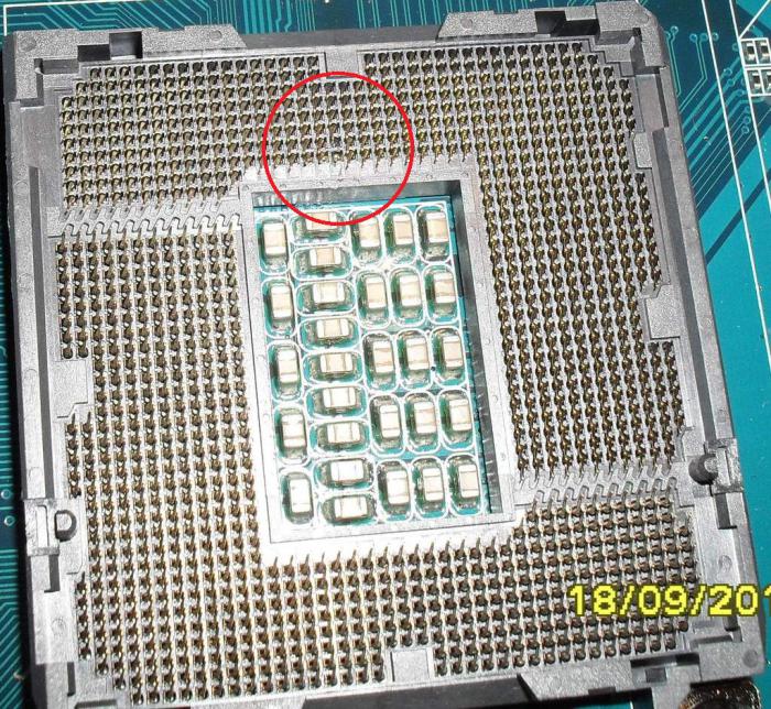

o 17.09.2010, 09:40 | LordPeytl
sundej procesor a podiv se, jestli nemas v soketu nektere piny ohnute.

iwi: kompatibilitou to neni, to by nejela ani jedna :)
Kazda zvlast jde v jakemkoliv slotu.
LordPeytl: deska je uplne nova, takze piny vylucuju :)
A co myslis to Fail safe hodnoty?
sotek: v predesle desce Asus Rampage Extreme pameti bezeli v dualu ano :)
Ted v tehle at dam pameti do jakykoliv slotu, v biosu v polozce MIT (info o desce, cpu, ram atp) tak vidim kolik MB pameti je v jakem slotu, dohromady mi to ukazuje po 2GB ve dvou slotach, pod tim ale je napsano ze pouziva prave pouze jen ty 2GB. Coz je divny.
Takze ani si nemyslim ze to bude problem v nastaveni WIN7, ty jsou prave nove preinstalovane.

Zde je videt info z BIOSu...
foto k příspěvku  od Knightey-
o 18.09.2010, 19:07 | Knightey-
o 18.09.2010, 19:08 | Knightey-
o 18.09.2010, 19:14 | Knightey- | Upraveno: 2010-09-18 19:30:50
