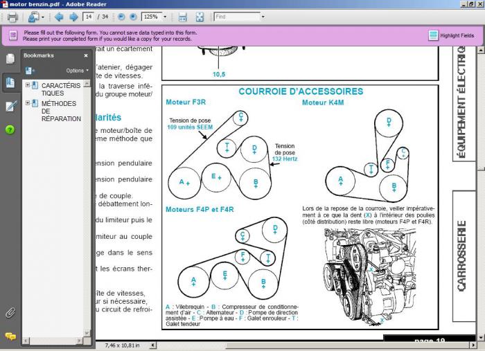

Jeste jsem si vzpomnel na jednu vec, treba Ti to pomuze. Ty vodici kladky jsou pripevneny sroubem s rozsirenou hlavou. Ja mel jednu kladku uz trochu vychozenou a jak se tocila trochu vyosene, tak se nejak dotykala toho sroubu a to piskalo jako svine. Promazani pomohlo vzdy jen na chvili, nakonec to vyresila az vymena kladky.
o 20.09.2010, 14:01 | Pepíno_Honda
hmm... nemáte něko po ruce servisní materiály, jak jsou správně osazeny řemeny na tomto autě ? mám sice ten z lagunaklubu, který tam někdo namaloval, ale třeba se spletl :-)
o 20.09.2010, 14:26 | soray
Mam :-)
Pripadne na mejl ti to hodim komplet.
foto k příspěvku  od soray
o 20.09.2010, 14:50 | Pepíno_Honda
no to je přesně ono...
motor F4P
kladka F, která je tedy hladká, ale řemen po ni jede drážkovanou stranou....
o 20.09.2010, 14:51 | Pepíno_Honda
ale do mejlu to můžeš hodit... thx
pepino.r@tiscali.cz
o 20.09.2010, 15:08 | soray
Mas to tam.
Je to ale trochu divocina, ja mel u Laguny F4R a tak, jak je to tady namalovany, bych to tam nedostal ani nahodou. Rozmisteni kladek neodpovidalo ani jednomu z techto obrazku. Asi co auto, to original... :-)
