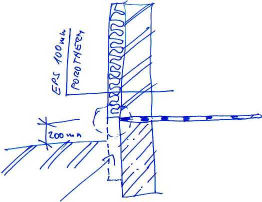

Mám tu doma takovej stavební problém - zdivo porotherm, zateplené ted nove 100mm EPS. Takže klasika zakládací lišta celej systém
Spodní stavba je tvořena jen ztraceným betonovým bedněním a já na něj teď chci dolepit 10čísel XPS. Jde mi o detail u hydroizolace. Nyní končí u paty zdi jak je na obrázku. Můžu k tomu prostě bezprizorně nalepit ten XPS a dál to neřešit jen dotěsnit PU pěnou a nebo to je špatně a je nutné to z hlediska hydroizolace oblepit ipou něbo to řešit nějak dál a jinak? Terén bude cca 20cm pod úrovní stávající hydroizolace (pod zakládací lištou EPS)

o 21.09.2010, 14:36 | Only_One
jo tak ted sem koukal na fotky - EPS bude cca o 2-3cm vyšší jak XPS takže okapnička bude zachovaná
o 21.09.2010, 14:43 | Lucni.konik
I tak bych pro jistotu natřel to ztracené bednění(aspon jednu řádku) a tu zakládací lištu EPS asfaltovou izolací.....
o 21.09.2010, 16:59 | Dudelina
Pleskni tam XPS a tradá...
Pokud to chceš mít neprůstřelný, tak natři tu poslední šichtu bedňáků k původní hydroizolaci.

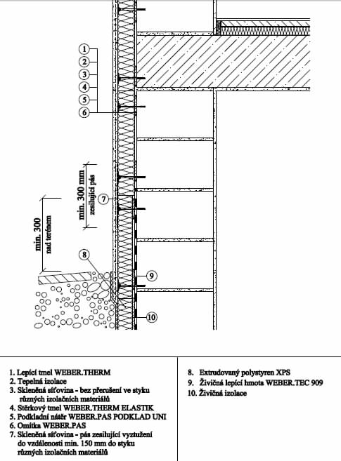

o 21.09.2010, 17:03 | TomsonT
mrkni tady [ Link ]

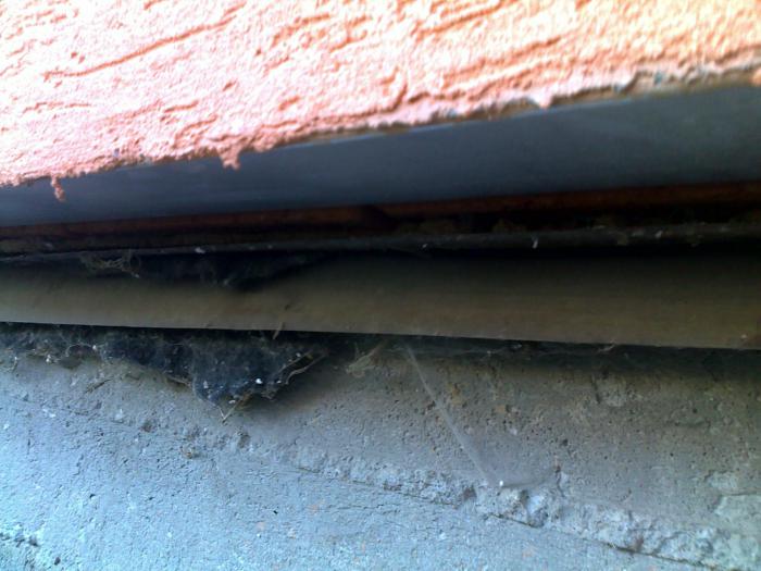

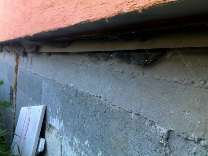

o 21.09.2010, 17:50 | Only_One
foto k příspěvku  od Only_One
o 21.09.2010, 19:20 | Dudelina | Upraveno: 2010-09-21 19:35:15
Jestli to černý na 45° je vytažená hydroizolace, tak není vubec o čem...prostě nalep XPS.
Tomson: ten detail je pěknej, ale na podsklepenej barák.
o 21.09.2010, 19:32 | Only_One
ano je tam přesah maličkatej par cm. Ma tedy cenu tam patlat nejakej ten asfalt?
o 21.09.2010, 19:35 | Dudelina
Dle mě asfalt nemá cenu.
Když máš tu hydroizolčku přetaženou, tak už nevidím jak by se tam měla vlhkost dostat.
o 21.09.2010, 22:28 | tmx.806
jj, ja daval jenom XPS... jestli budes odkopavat, tak nopovku a hotovo...
