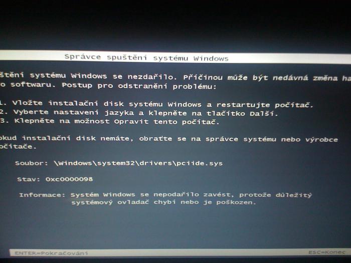

nechapu .. dnes sem byl na netu ,jen seznam ,nejaky stranky o autech v pohode sem vypnul notas, a ted vecer kdyz sem si chtel precist maily, stalo se tohle..
po zapnuti pc mi nejprve naskoci tato obrazovka

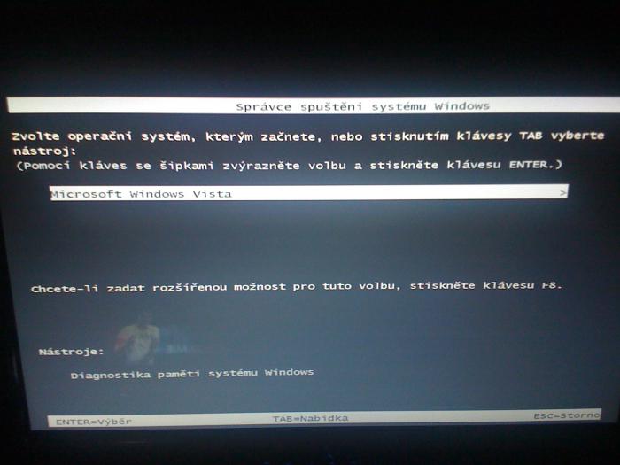

neni to nic neobvykleho obcas se mi uz stalo na Vistach, ale po odklepnuti spusteni obvyklym zpusobem skoci tahle hlaska

vyzera to na disk alebo ramky. hod cdcko s windowsom alebo vyber disk, hod do druheho pc a komplet scandisk. pripadne skus najprv vytiahnut stavu z pc, vybrat ramky - precistit na nich kontakty a zase hodit naspat. ak nepomoze tak potom jedine ten disk....

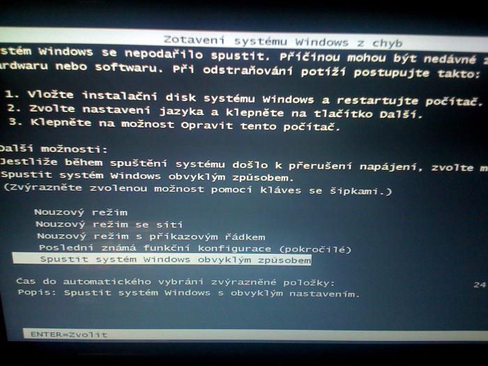

kdyz dam entr hodi mi nasleduji okno ,kdyz dam esc restart a cely se to opakuje

hmm, driver pro radic pevneho disku, to se blbe rozchazi,
nejjednossi postup tam mas 1. - 3.
pokud neodchazi deska, tak jen kravi instalace woken / pripadne muze bejt poskozenej souborovej system na HDD

rozm*dana instalace... chkdsk musi dle meho vyresit... do nouzaku to nenajede taky? pokud to celou dobu normalne jelo, tak na ramky nebo hw bych sahal az v posledni rade...

byl v hajzlu ovladač řadiče dyt to tam máš PCI IDE
