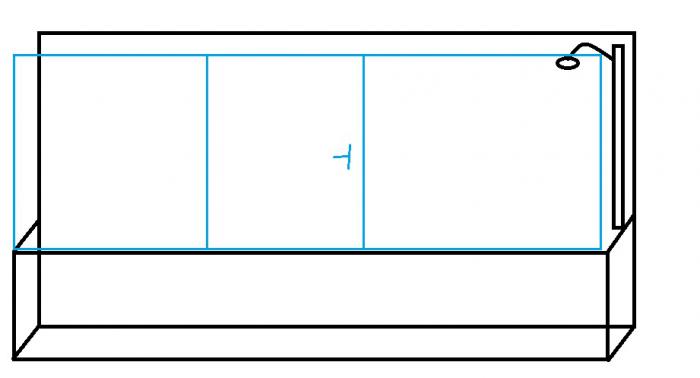

Mám dotaz, chystám se rekonstruovat koupelnu, jelikož sem velmi omezen prostorem a pořád bych chtěl mít možnost naložit se do vany, vymyslel jsem velkej zděnej sprchovej kout s vysokou patou tak aby se případně dalo napustit hodně vody a naložit se do toho. Dotaz: jak to pojistit aby se vlhkost nedostala pod dlažbu a případně neprosákla k sousedům (nějaká spešl spárovačka?nebo lepidlo??) a druhá věc z čeho udělat tu patu? Cihla, itong? Zase jedná se o pevnost (abych to neprokop až polezu z vany a uklouzne mi to) a úspora místa - co nejužší...Náčtr jen rychlovka v malování pro představu... Díky za každý postřeh, nebo nápad.

Koupil jsem chytrou knihu, kup taky...je to o rekonstrukcích koupelen a stálo 100, je tam přesně popsáno jak se lakuje speciálně pod takovéhle vyzdívané specialitky ( tam to bylo ve vztahu k sádroši, ale jistě je to funkční i na normální zeď ).
o 30.09.2010, 10:35 | MazliG | Upraveno: 2010-09-30 10:50:53
o 30.09.2010, 10:37 | MazliG
apod. třeba né ?
o 30.09.2010, 10:41 | Kounect
Mazlig : Jo to je přesně ono, sice v té knize je to zobecněno, ale přesně tohle se tam používá, i do rohu ta páska, ale to víš, my nezkušení :o)
o 30.09.2010, 10:47 | Lucni.konik
jako MazliG. Stavím a dělal jsem ten nátěr v koupelně 2x, je to gumový a dá se na to lepit pak obklad po zaschnutí.
Jen k tý vaně. Nebude ta kachla moc odvádět rychle teplo z té napuštěné vody?
o 30.09.2010, 10:53 | Pekys
Tohle napustit je už rovnou na bazén ne? :) Proč teda nekoupit vanu takovou, která má stěny kolmý pro sprchování a přitom je to vana. Myslím že Ravak dělal, ale jak se jemnovala...myslim že Ravak Rosa. Ta je teda asymetrická, ale určitě dělaj i klasický.
Protože do toho cos namaloval si nějak nedovedu představit, že bych si lehl a zlomil si zada v tom rohu :)
o 30.09.2010, 10:55 | Kapka (M)
no koupelnama se žívím už par hezkych let..ale pokud by jsi chtel tohle po mě udělat..tak bych ti to rychle snažil vymluvit..svým zpusobem se budes snažit udělat doma malý vyzděný bazén..jak uděláš odtok-jak ho zašpuntuješ?...
co je to za cca rozměr co tam potřebujes dostat?širkaxdélka..
o 30.09.2010, 11:32 | MazliG | Upraveno: 2010-09-30 11:48:18
Kapka: a když neděláte koupelny tak se starostou taháte bordel z řeky jsem koukal včera v kině .o))))))))
hotová propaganda to video ...
o 30.09.2010, 12:22 | Bucci
to je fakt jak bazén... jestli to je v paneláku... unese tu váhu materiálu a plný "vany" vody ta podlaha????
jinak jako kapka... vypouštění bude v betonu? co když se něco po??? celý to rozkopeš?
navíc i jako ostatní do toho si nelehneš, páč se nebudeš mít do čeho opřít
+ sem asi nechápavej ale ty tveře budou začínat nad vanou???
do toho bych nešel

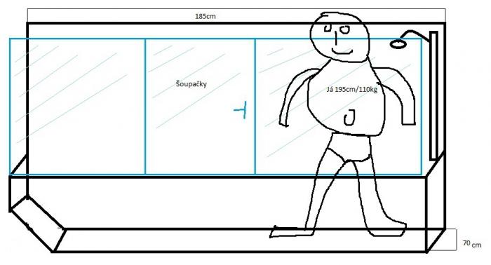

TAk rozměry jsou na světě.. myslím že o Bazénu už nemůže být řeč :-D. Je to fakticky minikrcálek...každej cm dobrej...
Pekys: Jediný monstrum tam budu já ;-)... jinak, mě to zatím baví..

jakou mas predstavu o výšce toho "bazenku" a tech 70cm je vnitrni nebo venkovní rozmer?počítej že min.to čelo je postavit tak ze 7.5cm Ytongu..když nalepiš z obou dvou stran trosku vetší bklady na flexi lepidlo tak by se to mohlo vydržet..ale možna bych radši použil 10cm Ytong..už jsi nejak vymyslel co tam das za sifon s uzaviraním?protože me nic nejak nenapada..veškere vanové sifony jsou dělané na "stahnuti"desky vany..nevim jestli jsem to napsal tak aby jsi to pochopil..když tak to nakreslim
o 01.10.2010, 10:53 | Hrabi
Kapka: Myslím, že 70cm na výšku by mělo stačit- zase aby se do toho dalo nějak normálně lézt...při nejhorším tam dáme stoličku ;-) Ten sifon je oříšek, to máš pravdu. Ale přemýšlel jsem o takový tý klasiký sprchový nerezový podélný výpusti a holt nechat vyrobit spešl špunt. Dělám v plastikářský firmě, tak by se snad něco v nástrojárně vysoustružilo...nebo tak...Jinak těch 70 je bohužel vnější rozměr--páč celá místnost má 135cm na šířku a musí se tam vecpat ještě 60cm. pračka (takže sem počítal 65 na pračku aby tam šla nacpat...)
