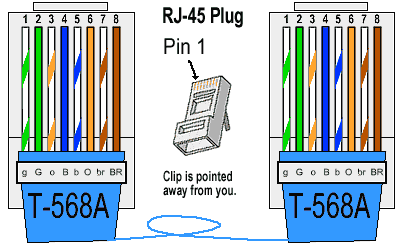

v pokoji i čumí ze zdi kus gáblu, na konci konektro k připojení k PC (linkový či internetový kabel, či jak se tomu nadává).
Mám doma "krabičkuů, která má dvě zásuvky, pasující na samce (tedy toho, co čumí na kabelu). Uvnitř je konektorové pole, značené nějakými barvami. V konektoru je vidět čtveřice párovaných vodičů - vždy 1 bílý a k němu 1 barevný.
Dotaz. má někdo obecné pořadí barev - předpokládám, že barvy žil musí jít v pořadí od L-->P či naopak. A pak - zapojení zásuvky - nechce se mi to měřit ohmetrem, piny jsou příliš úzké a navíc na to houby vidím i s brejlema:-)

Tohle by mělo být ono!
foto k příspěvku  od Big_Max

Díky. Koukám, že nic nemůže být jednoduché a logické. je to jak když hodí hrách na stěnu. Na přeskáčku. Čert aby se v tom "naslepo" vyznal:-)

ale jeste bacha...je rozdil krizeny kabel a primy kabel.

jinak ten obrázek od Big_Maxe je funkční, ale není správně dle specifikace - zelený a oranžový pár mají být obráceně, tudíž jako na obrázku:
bílooranž, oranž, bílozelený, modrý, bílomodrý, zelený a hnědej pár - takhle to bude fungovat, ale OBA konce musí být stejně zapojený, jinak vznikne kříženej kabel a ještě furt existujou routery a switche, který nemaj autosense :-(
o 07.10.2010, 12:48 | Brda
jako maresk!
