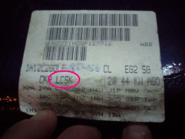

Jak zjistíme barvu? Dokážeš z VINka u VW? :)
Díky ;o)
o 10.10.2010, 22:16 | PlusOne | Upraveno: 2010-10-10 22:33:31
Lukasino:
Z VINka barvu nezjistíš - musel by sis nechat v kterémkoliv VW servise v ELSA vyjet celé auto, bude tam i kód barvy. VW to jinak mívají na papírovém štítku v kufru - je tam VIN, kód barvy, a trojkódově rozepsaná výbava...
foto k příspěvku  od PlusOne
o 10.10.2010, 22:31 | Lukasino
PlusOne, diky ;)
Podívám se, jestli něco takového najdu :)
