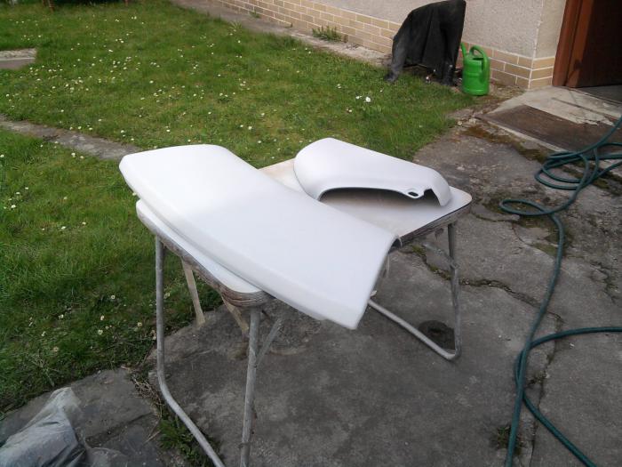

Tak nevím kam s tím tak to zkusím tady.
Na kryt střechy u kabria mám plastové kryty, které jsou lakované, dělá to trochu bordel tak to budu spravovat.
Jde o to že ty kryty jsou duté a já bych to potřeboval nějak zpevnit. Nevím, ale jak.
Napadlo mě vyvrtat díry a do té dutiny nalít třeba brax (pokud jde teda rozředit).
Napadá někoho něco jiného jak by se to dalo udělat? Pryskyřice z lamina je blbost, protože není jak tam dostat vlákno abych to nemusel rozřezat a jen holá pryskyřice rozpraská a kdybych to naplnil celé, tak to bude těžké.
Má někdo nápad co nalít do dutiny aby se jedna strana zpevnila a nebylo to extrémně drahé (brax totiž asi nebude levná sranda na to kolik bych ho potřeboval)

netuším jak to přesně vypadá (foto by možná řeklo víc)..ale co tam dírama napumpovat montážní pěnu?je to lehký a pevný..
o 14.10.2010, 11:46 | tmx.806
:-D hlavne nizkoexpanzni...
o 14.10.2010, 12:14 | Tweety_xx
monážní pěna mě taky napadla, ale tam je právě problém s tou roztažností a hlavně ona se mi nerozlije. já bych potřeboval něco co se rozlije a ztuhne.
o 14.10.2010, 12:26 | malakutna
ta nízkoexpanzní by se dala použít. Stačí nasadit hadičku na pistoli a dostaneš jí kam budeš chtít (pokud to situace dovolí). Pak teda záleží na tom, jak ten danej díl vypadá. Každej z nás má jinou představu.
o 14.10.2010, 12:29 | Tweety_xx
zkusím udělat foto.
o 14.10.2010, 13:56 | Tweety_xx
Tady jsou ty díly vidět. Je to jeden ten velký a dva ty malé. dutina bude mít tak půl cm.
