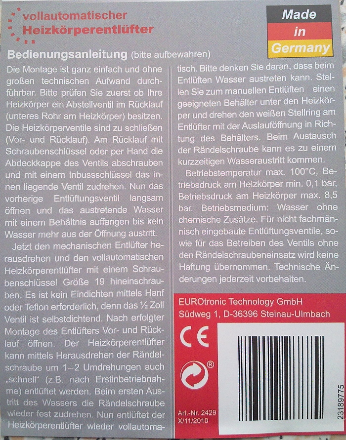

Nema nekdo zkusenost, jak se nastavujou?
Mam nemeckej navod, jestli jsem to dobre pochopil, tak kdyz jsou utazeny, jsou v auto-rezimu, kdyz povolim 1-2 ot., tak vali voda = rucni odvzdusneni.
Zadny dalsi nastaveni neni nutny?
Diky

k čemu to vlastně je? Vždyť stačí na začátku topné sezony jednou odvzdušnit, pokud je vůbec zavzdušněno a pak je po celou topnou sezonu klid. Letos jsem ani jeden radiator neodvzdušňoval.
Sem když tak ten návod naskenuj, ti to tu někdo pak přeloží.

Tak sem kouknul na tu firmu a nasel anglickej navod, tak je to tak jak sem psal.
o 16.10.2010, 11:15 | tappaja
1/2 zoll neni pul otacky, ale 1/2 palce zavit a ma "o" krouzek, takze nepotrebuje teflonovou pasku na utesneni.

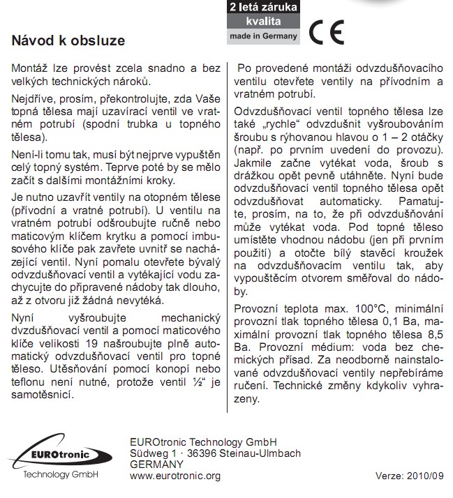

o 16.10.2010, 11:18 | tappaja
Mno a selze li vsechno, precti si ceskej navod na jejich strankach, hehe :o))
