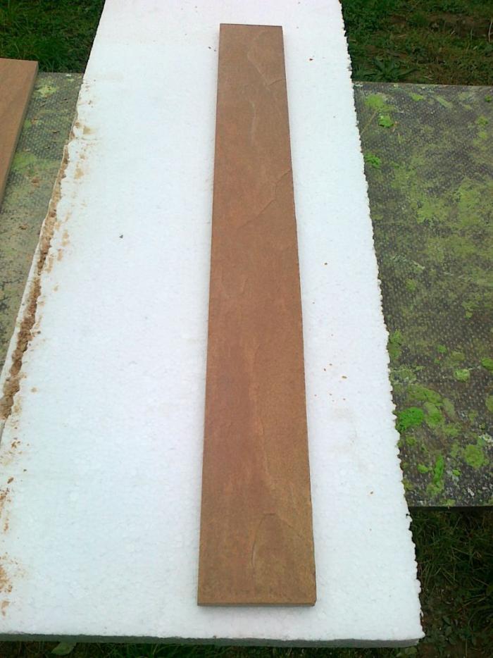

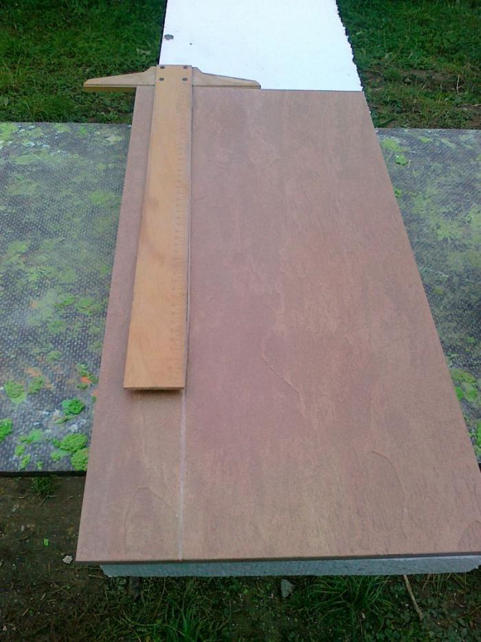

o 18.10.2010, 20:28 | deda
Dneska řezáno fričkou dlažba 7cm pásky.
foto k příspěvku  od deda
