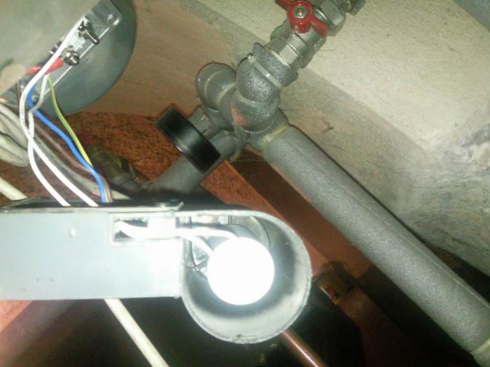

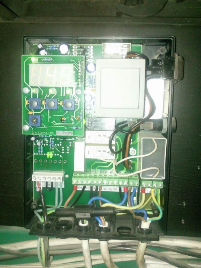

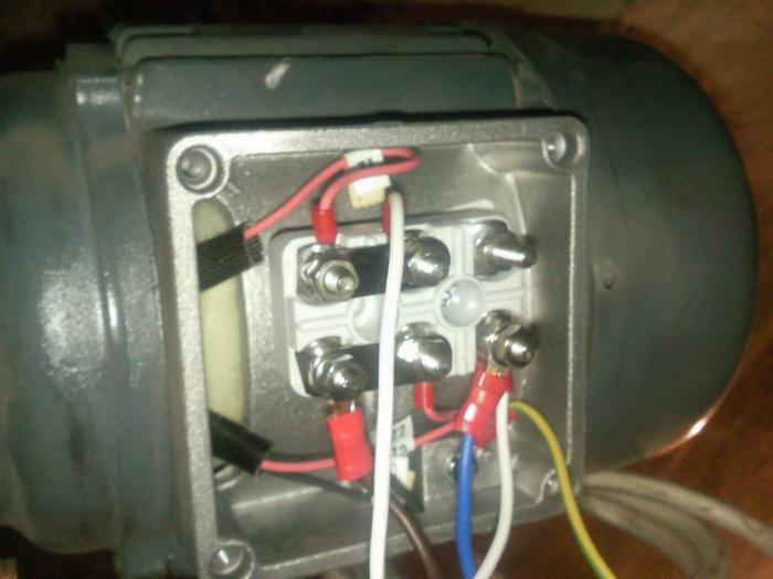

Zdar, potrebuju radu, mam automatickej kotel na uhli (varimatik VM25) a predevcirem sem zjistil, ze mi nebezi vetrak do komina na odtah spalin (je na 220V a spina ho elektronika). Kouknul sem na pojstku a byla vypalena, dal sem novou a samo se opet vypalila (ale vetrak se pootocil asi na 0,5s). Odpojil sem draty z RJ a strcil sem je do zacuvky (rekl sem si, max to vyhodi jistic a nebudu palit dalsi pojstky) - jistic to nevyhodilo a vetrak v pohode makal, tak sem ho pripojil zpatky do RJ a dal novou pojstku a vse OK, az do dnesniho rana, kdy opet vetrak nebezel a pojstka KO, dal sem ho do zasuvky, vse OK, dal sem ho zpet a pojstku novou a opet se pootocil a pojstku to vypalilo. Tak sem rozdelal i elektriku na vetraku a je tam pravdepodobne jen rozbehovy kondik, ketry je zadelanej v plastu (nepovedlo se mi ho dostat ven).
Date nejakou radu cim by to mohlo byt, kolega v praci mi dal silnejsi 4A pojstku, at to prubnu (original pojstka je 3,15A)
Diky
prvni foto je RJ

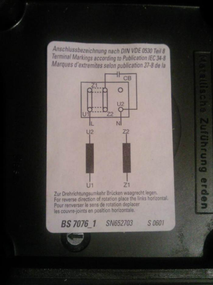

Schema zapojeni ventilatoru

kondik

zapojeni vetraku

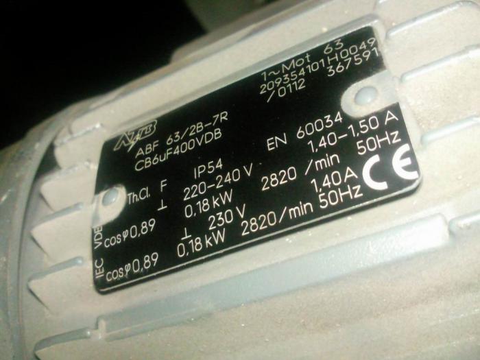

udaje z vetraku

No, ta 3,15A by to měla určitě udržet. Pokud budeš měnit pojistku, tak si pohlídej aby měla správnou charakteristiku (T=pomalá). Možná blbá poznámka, ale spousta lidí ani neví že něco takového existuje. Pak bych zkontroloval motor, jestli se při běhu nepřehřívá (nakopnuté vinutí) a tak možná zkontrolovat ten rozběhový kondenzátor...
o 24.10.2010, 21:47 | ACEMajky
kapnul si na to - kdyz sem pojstky kdysi kupoval, netusil sem, ze jsou F a T, cili byli to Fka, ted uz sem koupil Tcka a je to ok
