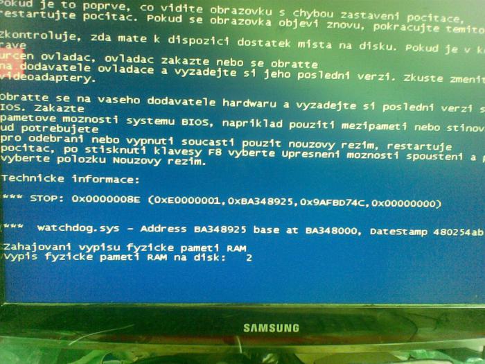

Ahoj.
Dneska na me vykoukla BSOD a tak se snazim zjistit, co se deje. Memtest chybu nenasel. Na systemovym disku je 6 giga volno. Napada nekoho neco?
07.11.2010, 18:45 |
sotek
Podle googlu by to mohl být nějakej sajrajt.
Naběhne Ti to do win nebo to pokaždé skončí takto? Pokud naběhneš, zkus Combofix.
07.11.2010, 20:24 |
kozlustechnykus
Pak uz to nabehlo v pohode. Ted to projizdi NOD, tak uvudume. Mami Kerio, tak snad nic neproslo. Z googlu sem jen pochopil, ze muze jit o chybu RAM, ale Memtest nic nenasel. Zatim PC funguje, tak uvidim.

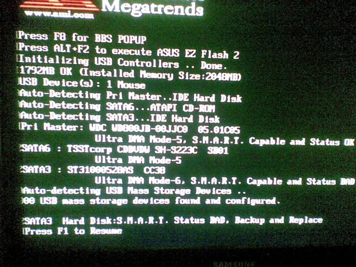

kozlustechnykus
Ted po resetu na me vykoukla tahle obrazovka:
JEstli sem to spravne pochopil, tak ta systemova 80tka na SATA3 mi oznamuje, ze ji mam zacit chystat pohreb? Jdu hledat nejakou diagnostiku na HDD...
