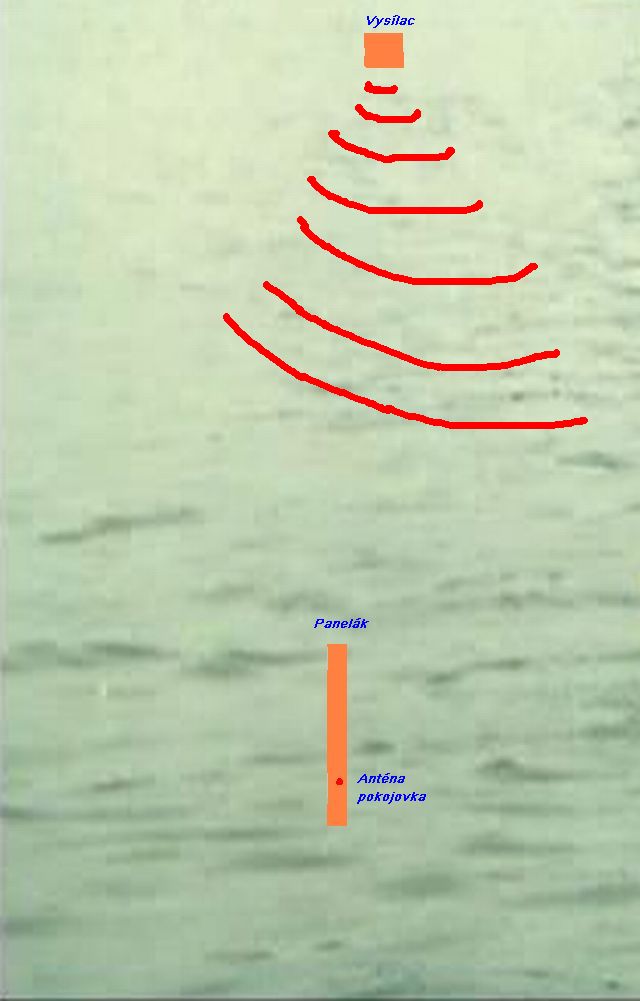

Mám 4kW vysílač cca 800m vzduchem a vůči vysílači jsem bohužel natočenej prakticky celou délkou paneláku (což představuje cca 150m panelů a drátů.Všichni v baráku jedou UPC,nebo IPTV(což je i můj případ)ale potřebuju základní pozemní programy dostat do druhý malý tv...Venkovní anténa nepřichází v úvahu (z různých důvodů),takže pokojovka..Na oholenej koax pokusně chytím v pohodě Barrandov,Novy,Primy,zato ČTčka,Z1 apod. ani ťuk,nebo kostkovej cukr..Teď váhám co s tím..jestli pasivní "prut" nebo nějakou aktivní...O MUXu4 neuvažuju (to už by chtělo směrovku a přímej výhled na Žižkov(nebo odkud to jede) a stejně by to byla metoda pokus-omyl s nejistým výsledkem..Nerad bych skončil s investicí do hromady antén,než vyberu tu správnou.. :o) ..pokud vyberu vůbec :oD Jinak jde o vysílač Ládví,pokud by to někoho vyloženě zajímalo..(třeba nějaký domorodce apod..)

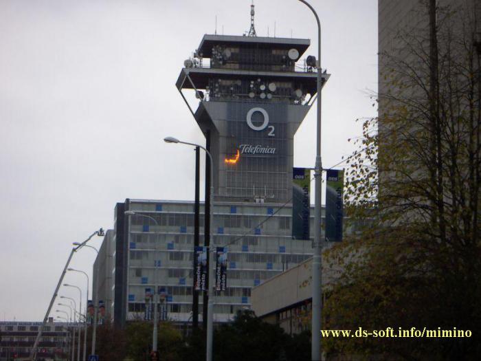

Tím HD máš asi namysli Mpx4 a ten ze Žižkova nevysílal snad nikdy. Momentálně jede asi jen z centrály O2 na Olšanský, viz. [ Link ] . Už ho nějakou dobu nechytám, tak situaci kolem něj nesleduju...
o 14.11.2010, 12:10 | Rustapha-659 | Upraveno: 2010-11-14 13:40:05
JEF: jj to je přesně ono..Žižkovem jsem nemyslel "Bajkonur",ale bývalej Telecom /O2 :o) Pokud máte někdo postřehy s příjmem v Praze,sypte to sem.. :o)
