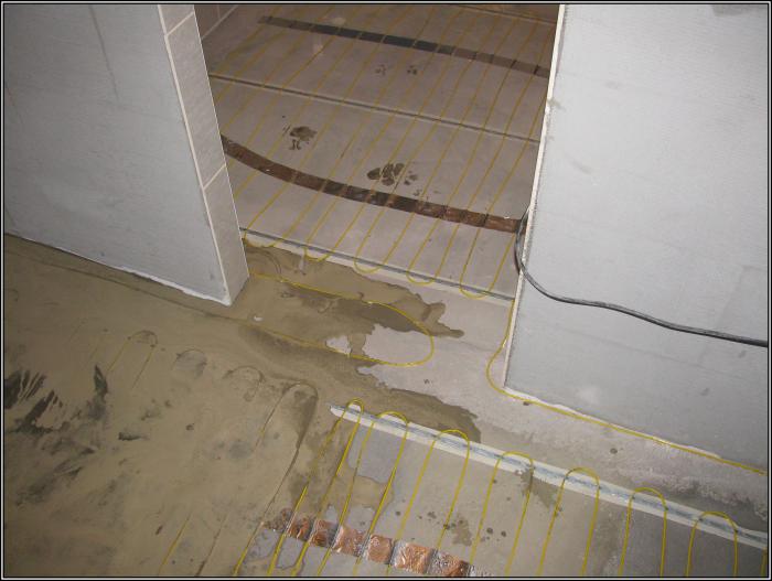

Nevim jesli nebudu trochu OFF
Ja daval topny draty do cely koupelny, na anhydrit, do lepidla pod dlazbu, s vyfrezovanou drazkou pro cilo v podlaze.
+ tento termostat
Mam to nastaveny, aby se v 5 rano zapnul na 22°C ve 22 vecer stlumil na 19°C. Chodi paradne.

o 16.11.2010, 07:53 | Pavel 528
Arnie_one :to mas zapnuty cely den?to te musi sezrat...jakoze odber el.
o 16.11.2010, 08:55 | Arnie_one | Upraveno: 2010-11-16 10:19:56
Tak musis si uvedomit, ze to nejede na plny vykon cely den, ani kdyz se to dohreje. To bych tam musel dat at to jede na 35°C a pak by to melo plny odber.
Uricte me to nesezere, mam tu 640W varinatu, ta v odkaze je preklik.
Ma to delsi nabeh, do tech 22°C ccca 2-3H. Kdyz, je dlazba prohrata doptapi.
Narazove to pouzit nejde, dlazbu az 10min neprohrejes.

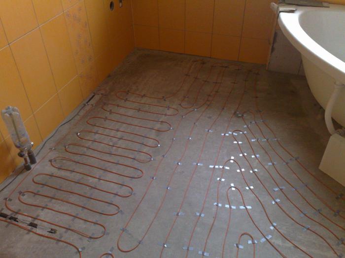

o 16.11.2010, 10:12 | Kapka (M)
prodavame na prodejně tohle..a v pohodě...sam to mam doma na chodbě,v kuchyni v koupelne...samo že ne jako hlavni vytapení,ale jako doplnkové vytapění...jde i to že potom nemusíš tolik vytapet mistnosti topením,protože pocit chladu ti jde od nohou...

o 16.11.2010, 11:46 | Arnie_one | Upraveno: 2010-11-16 13:07:37
Ja teda na rovinu rikam, ze v koupelne nemam topeni, jen na zachode a tohle me max staci i s tou regulaci, jak popisu.
Jinak doproucuju, merit :) zmerit odpor jestli sedi. Po rozbaleni a nez se bude davat dlazba znova. Kabely jsou silny, ale nahoda je blbec, kdyz by se to prerusilo, mate drahy nic v podlaze.
