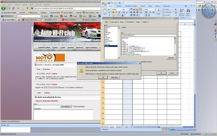

bohuzel :-(
foto k příspěvku  od Zephyr
o 03.12.2010, 10:58 | Zephyr
su v tomhle lama, tak jestli se to má udělat jinak, tak mě prosím nakopni...

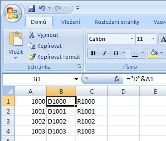

Zephyr: ...jak jednoduché...
foto k příspěvku  od giuseppe

giuseppe> toale budu muset do sloupce a psát hodnotu a ve sloupci b se to bude zobrazovat s tím písmenem pokud se nepletu.
Abych to upřesnil mám tabulku nástrojů a do jednoho sloupce si píšu průměr a do druhého rádius. A chci abych psal jen tu číselnou hodnotu a nemusel psát i to písmeno.....

o 03.12.2010, 12:10 | giuseppe
Zephyr: joo..a až to budeš mít hotový, tak ten první sloupec skryješ, pokud se Ti to nelíbí, nebo to uděláš přes listy, jde o to, jak chceš aby to vypadalo:-)

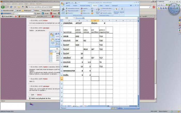

jde o něco takového:

Zephyr: pokud by těchto listů bylo pár, tak bych to udělal jak jsem psal, použil bych sloupce H, I, J na ty vzorce a nasypal to pak zpátky ctrl+C, ctrl+v, pokud jich máš tisíce, tak by se vyplatilo udělat visual basic makro

hanx> jo šlo. Já vím co tam je a je mi to jasné. Tohle má sloužit pro obsluhu CNC. A u nás je takové nepsané pravidlo takhle značit nástroje (např. HRUB D12 R2)
Nerad bych jim v tom dělal zmatek.

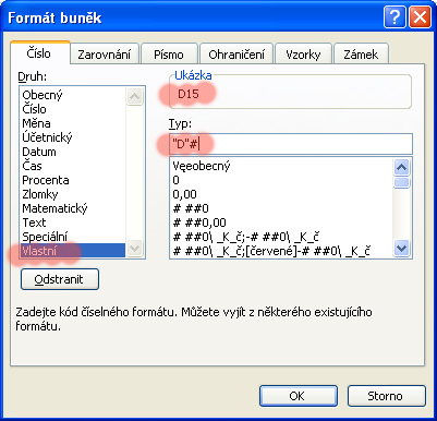

o 03.12.2010, 12:37 | tmx.806

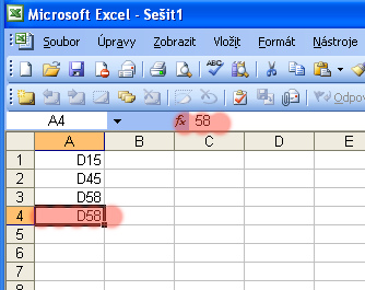

oznac si cely sloupec, menu "format" -> "bunky" a zmen to podle tohodle obrazku...
foto k příspěvku  od tmx.806
o 03.12.2010, 12:39 | tmx.806
tady je videt vysledek - hodnota v bunce je 58, ale zobrazuje se "D58"...

tmx.806 díky chlape. Jak jednoduché. Takhle jsem se o to pokoušel, ale chyběli mi ty uvozovky a nefungovalo to...
