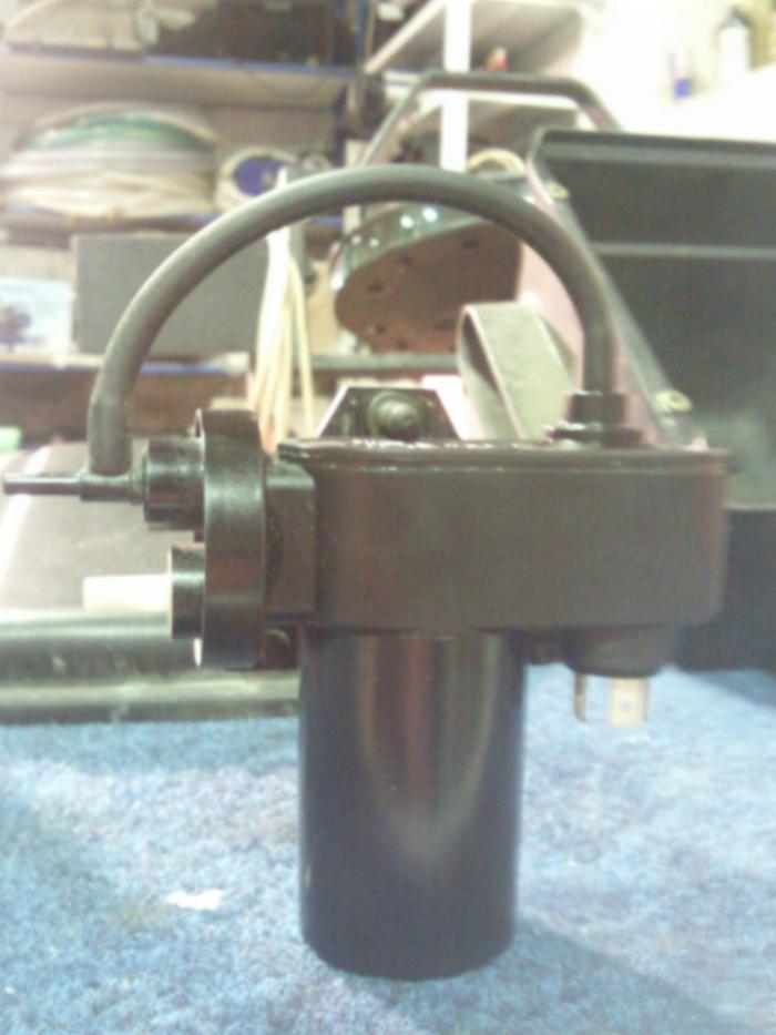

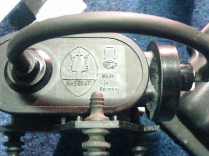

Co to sakra je???? Napovím že je to z auta nikoliv od akvárka.

o 14.12.2010, 21:47 | nocarret

jo kulový je to schovaný v předním podběhu, dovnitř vedou 2 dráty chová se to jako malej kompresorek ta bílá trubička je volná a z tý vrchní černý vedou hadičky patrně kamsi do sání. Spíná se to v pravidelných intervalech po otočení klíčkem, po nastartování to vrní taky, frekvence vrnění se mění třeba když zapnu vnitřní cirkulaci vzduchu, nemám rád záhady
btw povšimněte si prosím Maserati Made in Germany :-)))

o 14.12.2010, 21:51 | lukee_cz
tempomat? teda kompresorek tempomatu

o 14.12.2010, 22:30 | madmaik
nebude to mit neco spolecnyho se svetlama?kdyz je vyrobce hella

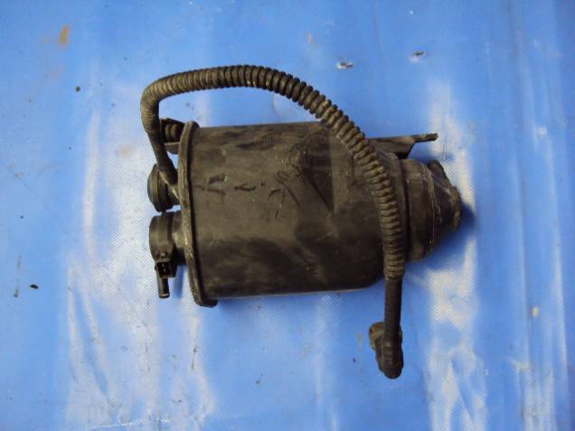

o 14.12.2010, 22:58 | Phitypaldy
Odsavani vyparu benzinu z nadrze a to co to nasaje ti to pusti do sani kde se to jeste zuzitkuje pri spalovani... a nic nejde nikde citit.
o 14.12.2010, 23:08 | jasisoft
jop, tzv kanister s aktivnym uhlim....inac prakticky zbytocnost. pri kazdej vacsej upravy aut sa to vacsinou vyhadzuje.... takisto ako sa zaslepuje egr ventil...

o 14.12.2010, 23:29 | Phitypaldy
Tady to mas to ,,same,, akorat na octavku. Privod, vyvod a dva draty...

a když už tak pokud to vede do sání tak to nebude aktivní uhlí.....
chtělo by to zjistit kam přesně to vede pak to bude hned jasný..... takhle to může bejt štelung volnoběhu, rezonátor průtoku vzduchu apod.....
o 15.12.2010, 07:39 | nocarret
volnoběh to určo není na to jsou v sání 2x VAE ventily problém je že ta hadička vede do sání ale v místě kde není přístup je to uprostřed těsně za přepážkou a ten čumák je děsně dlouhej takže tam není vidět, až budeme dělat spojku tak by tam mohlo být zespoda relativně vidět tak uvidíme :-)

o 15.12.2010, 08:20 | tappaja | Upraveno: 2010-12-15 09:25:01
Hella A/C Vacuum Pump
tak a je po dohadech ;o)
Jen ted zjistit, co ta univerzalni pumpa ovlada, rek bych, ze by to moh byt tempomat, ale to mi nesedi, je to trochu humpolacky na ten rok...
Designed to supplement Gas or Diesel engines in controlling heating and cooling functions, door locks, cruise controls, trunk release or any other functions controlled by vacuum.

o 15.12.2010, 11:37 | nocarret
tak to bude k ovládání topení tutově protože se frekvence mění když zapnu/vypnu vnitřní cirkuklaci díky moc všem!!! spešl for tappik :_))
