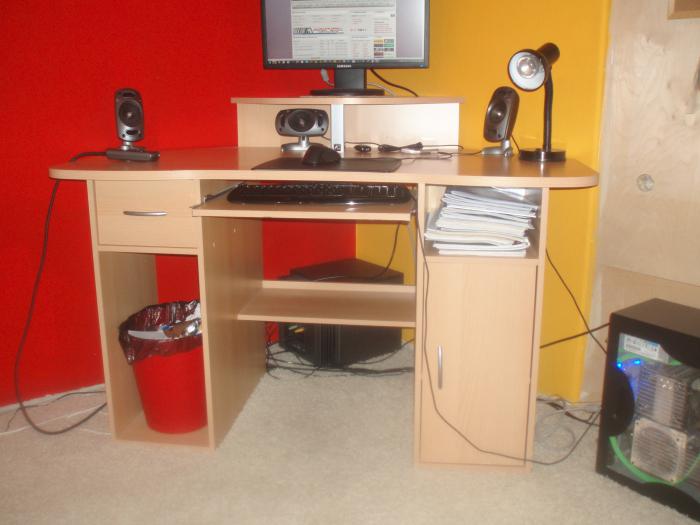

Ahoj,
chtěl bych se zeptat zejména těch, kdo této problematice rozumí, zdali to má nějaký velký význam. Současně mám SW umístěn pod stolem v rohu místnosti. No, zdá se mi, že basy poměrně dost hučí. Může to být tím, že to je v rohu místnosti a basy se odráží od stěn a od stolu? Na foto 1 je umístění SW, na foto 2 je to líp vidět. Mám pokoj 4,5 na 4 metry. Je to právě divné v tom, že jak se postavím ke skříní na druhou stranu, tak ty basy jsou krásně "měkké" a hluboké. Když ležím na posteli nebo sedím u počítače, tak to prostě hučí.
foto k příspěvku  od DaveX

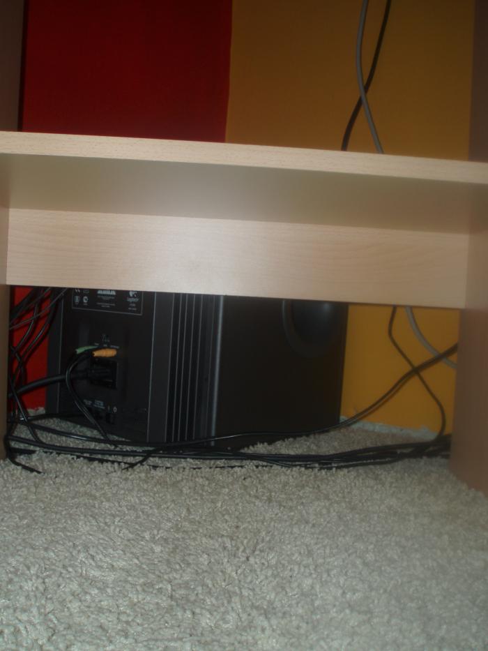

o 18.12.2010, 13:04 | DaveX
o 18.12.2010, 13:39 | Tuner#2 | Upraveno: 2010-12-18 14:42:17
Ano umístění reprosoustav (nejen subwooferu) má velmi vysoký dopad na frekvenční charakteristiku a v běžné akusticky neupravené místnosti se dá frekvenční charakteristika rozhodit klidně +/- 20dB!!! takže ve finále i kvalitní bedna, která se v mrtvé komoře vejde do +/- 2dB se dá zazdít špatným umístěním...
Roh je úplně nejhorší místo, dojde obvykle ke zdůraznění vyšších basů a to je ono hučení, čím více jsi od stěn/rohu, tím méně se akustika místnosti a odrazy projeví na zvuku, proto ani bedny, ale ani posluchač by neměli být blízko stěn!
Navíc na basech je frekvenční vlna již poměrně dlouhá, podle frekvence i v řádech metrů a proto vlivem odrazů kde se potkají dvě vlny se můžou odečíst (vytvoří se "hluché" místo) a nebo sečíst (vytvoří se hlasité místo) a proto je hlasitost hlavně na basech závislá na poloze posluchače kde v pokoji je a proto ideální místo poslechu je jen jedno, spolu s ideálním umístěním beden. Mnohdy ale ta místnost to ideální místo nemá pak je to o hledání kompromisu umístění beden a pozice posluchače.
o 18.12.2010, 13:42 | vypuk | Upraveno: 2010-12-18 14:43:36
Nepřipadá ti blbé mít takhle nasměrovaný ten sub?
Zkus si trošku pohrát s ekvalizérem, trošku přeorganizovat to, co je na těch fotkách(vím, nepůjde ti vidět do case a nikdo neuvidí suprčupr průhlednou bednu s tou modrou a zelenou :) ) - zkus dát subáč vedle stolu... Mi to zase dělá jinou "věc" - když se postavím na stoličku pro cosik, tak mě z basů bolí hlava - ale taky mám prostor 1.5mx2m :) Ale to mám "pouze" Z-3 Logitechy...
o 18.12.2010, 13:45 | Tuner#2 | Upraveno: 2010-12-18 14:46:22
Vypuk: Ty z fotek poznáš kam má woofer membránu? Co když je to bandpass a já vidím bassreflex - pak je umístění úplně v pohodě (vyjma toho rohu) ale to jsem psal.

vypuk: jsou to logitech Z5300 a membránu to má uvnitř.

DaveX: Takže bandpass a měl jsem pravdu, v tom případě postupuj dle toho co jsem psal na začátku, snad tomu rozumíš, pokud ne, chce to vyhledat na netu něco o základech akustiky a o frekvenční charakteristice a jejím ovlivnění místností.

Mi ty repra stačí, hrají pěkně, čistě a po odvalení wooferu z rohu nehučí. Toť vše. Na hry, hudbu (blues nebo jazz opravdu neposlouchám :)) to plně stačí a efekty u filmu jsou pomalu jako v cinestaru. A všechno všudy za necelé 2000 za z5300. Kdo na to má, ať si aparaturu za 200tisíc koupí.
