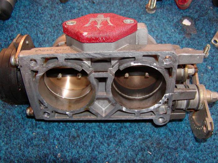

Nemáte někdo doma materiál na výrobu těsnění mezi klapku a sání? Potřeboval bych tak 10x20cm nebo alespoň jak se to jmenuje a kde toho kousek koupit

Tesnici papir, takovej barevnej, ale kdyz to vezmes kolem a kolem, muzes pouzit nejakou ctvrtku nebo karton, cca 0.5mm... obtisknes to, vystrihnes, ja to jeste maznul troskou vazeliny a namontoval a drzelo to.

každej nápad dobrej děkuju!! Originál byl tak 3mm a byl z jedný strany jakoby pogumovanej

Univerzální obdélník klingeritu pro podobné potřeby mívají v autopotřebách pro servisy, např. Štangl či Kelly, mnohdy má dokonce drátěný výplet. Jinak stačí zaskočit do jakékoli prodejny těsniva/ložiska/gufera a za pár korun si nechat uříznout kus klingeritu (modrý, červený, šedý, zelený,....) potřebné tloušťky... (0,5, 1.0, 2.0, 3.0 .... 10.0 mm)...

Nechal jsem si poslat různej "odpad" - výřezy, kraje... z rúzných materiálu. Za dvě kila toho byla krabice. Bomba.

ok něco splaším, další dotaz neví někdo jakou technologií je udělanej ten lak na tý krytce? Má to takovej vroubkovanej povrch

pokusím se to najít na H-C. Tahají z Anglie nějaký sprej, který tuto strukturu vytváří a "pečou" to pak v troubě :-)

VHT Wrinkle plus
