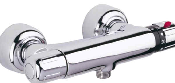

Zdar mam dotaz - budeme predelavat koupelnu a vzhledove i funkcne se mi libi termostaticka baterie - viz. [ Link ]
Jaka je ale praxe? Je to RD a voda se ohriva v bojleru cca 2m od koupelny. Chlapek co mi bude delat koupelnu mi to rozmlouva, ze to zlobi a stejne nedrzi teplotu a tak. Kdo to mate v baraku a ohřívanou vodu bojlerem, tak prosim o zkusenosti - diik.
foto k příspěvku  od rencek

o 20.12.2010, 13:24 | rencek
no konkretne se mi libi tato - ma i kratky napust do vany.
