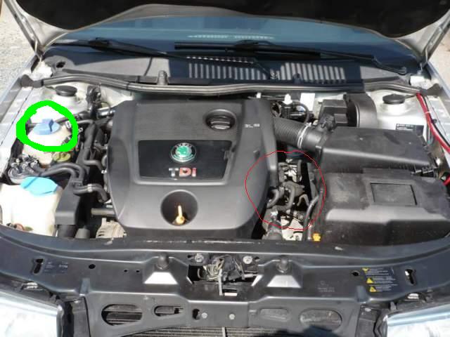

o 22.12.2010, 17:30 | Fresh
mel jsem OI taky TDI PD a podle kamarada jedna z nejcastejsich zavad je rozleptana gumova hadicka pres kterou netece ale prosakuje voda. taky se mi to stalo, kape na ni nafta a ta ji pomalu rozezira. Kdyby byla praskla hlava, tak by se to asi na chodu motoru poznalo. A navic, u ojeteho auta nevis dne, hodiny, ani minuty kdy neco odejde!

at se zkusi podivat na tohle, stane se to driv nebo pozdeji na kazdem PD, ta hadicka je v mistech na obrazku a je potazena sitkou.

Fresh: No jo, problém asi je v tém, že mu to vyhazuje přepadem ven, takže to by asi neměla dělat hadička na druhé straně motoru, ne?

o 23.12.2010, 21:56 | Nismo.Power
začni u tý plastový příruby která je na prvnim obrázku..... častá závada u všech tdíček který to maj.... praská to tam a neni to vidět.....
bejt to hlava což je taky často tak to auto čadí dost a bude vařit nebo po otevření nádobky po tobě vyskočí voda....
