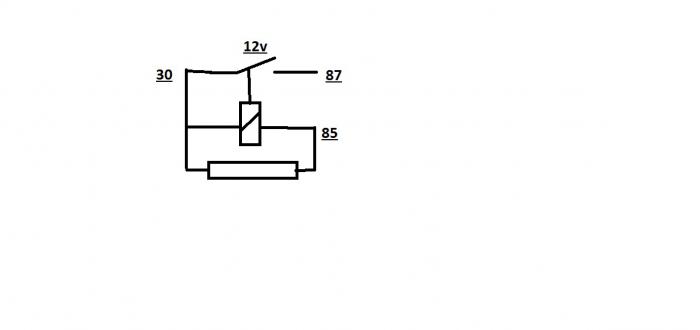

o 22.12.2010, 21:55 | petrb
o 22.12.2010, 21:57 | petrb
foto k příspěvku  od petrb
o 23.12.2010, 13:28 | crestik
předpokládám, že to je zapojeno tak, že na 30tku je přes pojistku spínaný onen spotřebič přes kontakt 87, na 85 bude asi kostra...Tudíž ho vyzkoušíš tak, že na 30 přivedeš +12V, na 85 - (0V) a na 87 se ti po sepnutí objeví taky +12V, tedy po sepnutí můžeš rovnou vrazit Vmetr na rozsahu DC 20V mezi kontakty 87 a 85 a měl by ti ukázat oněch 12V. Ten odpor nebo co to je bude buď ochrana nebo časové relé.
