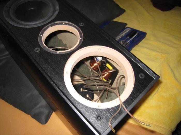

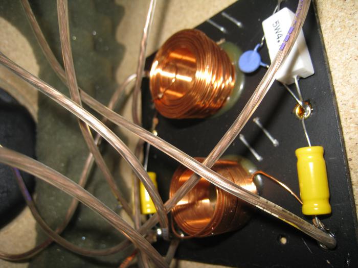

Po té, co se mi nezdál zvuk z jedné bedny, zjistil jsem, že výškáč hraje velmi slabě.
Výškáče jsem prohodil a zjistil, že to asi bude výhybkou - druhý hrál také slabě.
Předpokládám, že jediná možnost je vyměnit součástky na výhybce? Popř. nemám je nahradit rovnou lepšími? Ale to bych musel i na druhé bedně (?).

o 23.12.2010, 12:22 | tappaja
Koukni na ty modrou vec, vypada to jak nejakej termistor, zkus ho na zdrave bedne odletovat a vyzkouset. Pokud to bude stejny, tak asi vyschl ten zlutej kondik.
Ale da se to proste vsechno promerit multimetrem.

o 23.12.2010, 23:18 | ruffrider
vyhoď ty bipoláry a nahraď foliovýma kondama, to jako první. To modrý je PTC člen - ochrana výšek
