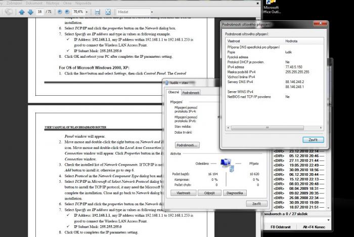

o 24.12.2010, 18:02 | TomasW
nějak se mi to nedaří najít :-(
tohle vidím když otevřu vlastnosti mojeho připojení k internetu (jmenuje se Ludik) a nevím co dál :-(

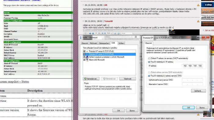

o 24.12.2010, 20:09 | TomasW
díky za pomoc, ale bohužel jsem kopyto a nedaří se mi to... zkusil jsem tam napsat to co jsi poradil, ale potom se vůbec nemůžu připojit k netu ani na PC...
do configu wifi routeru se dostanu jen když přepojím všechny kablíky ze switche do wifi routeru a z wifi jdu do PC... ale pak mi nejde net ani na PC ani na iphonu :-) raději to nechám po svátcích na nějakém profíkovi :-)
