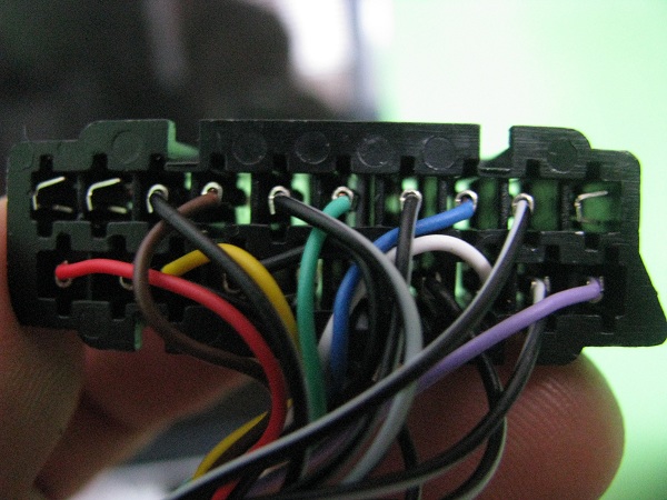

Potřeboval bych pomoct lidi. Potřebuju místo scartu dát cinch . bude to pouze na video výstup (takže ten cinch přijde zasunout do rozbočovače. Poradíte mi který kablík je na video výstup? Podle schématu jsem to nepochopil:((

Cinch modrý - kompozitní video, Scart pin 20, 17
Cinch zelená - zvuk levý kanál (mono), Scart pin 6,4
Cinch rudá - zvuk pravý kanál, Scart pin 2,4

takze jeslti jsem to pochopil, je to 20ka a zem?

šedočernej vpravo nahoře je zem (17)
fialovej vpravo je video signál (20)
ten scart je jednosměrnej tj. tohle se zapojovalo pouze do vstupu
