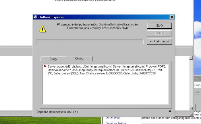

zkousel jsem nastavit IMAP dle navodu..ale nejak mi to nejde :-(
foto k příspěvku  od Kapka

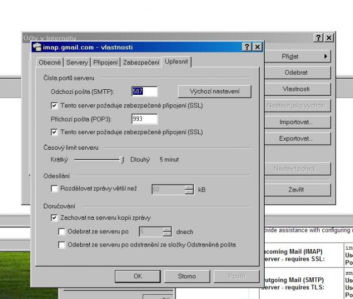

nastavil jsem tohle:

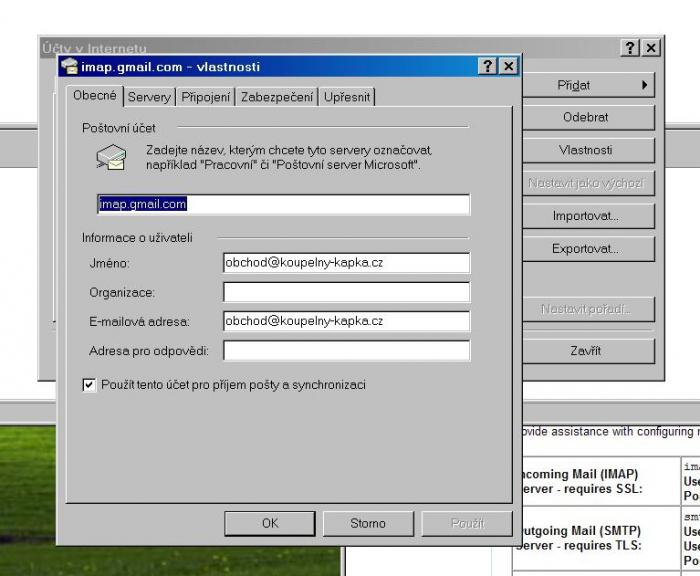

o 06.01.2011, 08:50 | Kapka (M)

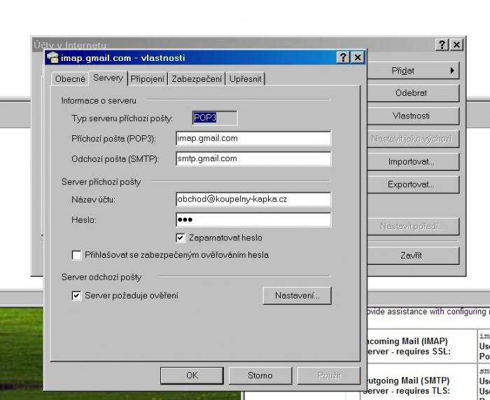

o 06.01.2011, 08:51 | Kapka (M)
pouzivam teda OutlookExpres ver.6...nejde mi zmenit Typ serveru prichozi pošty POP3 na IMAP -viz predchozi obrazek...jestli nebude problem tam
o 06.01.2011, 09:12 | DaveF
musíš ten účet vytvořit znovu - pak to půjde
pomocí IMAPu můžeš synchronizovat i odeslanou poštu z obu PC a mít k ní přístup i z dalších PC
o 06.01.2011, 09:15 | DaveF | Upraveno: 2011-01-06 09:15:17
jinak pro POP3 stačilo mít nastaveno "Upřesnit - zachovat na serveru kopii zprávy"
o 06.01.2011, 09:21 | muSlim
Typ účtu POP3 a server imap.google.com? :-)
o 06.01.2011, 09:23 | Kapka (M)
ha to byl zakopany pes..že jsem jenom opravoval POP3 pristup..smaznul jsem ho cely a vytvoril znova..a vypada že to funguje...diky moc Davide
