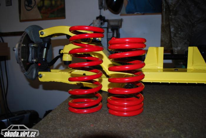

Lukasino: Jinak nevím jak je pružina uložená, ale pokud to půjde, doporučuju udělat třeba 2 a 2 závěrné závity z každé strany, pak si můžeš auto snížit dle potřeby bez změny charakteristiky pružiny.

Panove diky, prumer 13mm je opravdu malo :( Potrebuji 19 a 20mm
Tuner: diky, ale jak jsem psal, mam to na trochu jine auto, ktere potrebuji naopak prizvednout :) Akorat co jsem ted koukal, mam pruziny, ktere maji k jednomu konci mensi prumer (ulozeni na naprave), udelaji to?
o 06.01.2011, 22:34 | Tuner#2
Lukasino: To by neměl být problém podle vzorků co jsem tam viděl.
