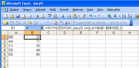

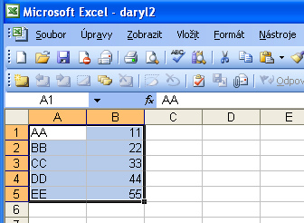

Nicmene zde je vzkaz pro pristi generace - jak na to:
daryl1 - soubor A
daryl2 - soubor B

o 08.01.2011, 07:07 | tmx.806
foto k příspěvku  od tmx.806
