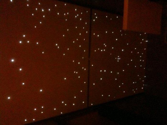

o 11.01.2011, 08:27 | CervinVega
Večer hodím fotky z chodby v bytě co jsem dělal, vypadá to luxusně, sada 250 vláken, 16 programu, můžeš si vytvořit souhvezdi, 2 a více vláken k sobě pro silnější jas...
o 11.01.2011, 09:03 | CervinVega
tak jedna z montáže, jsou to 2 osb desky, vyvrtane diry, natrene na bilo, vsunutá vlakna s presahem, deska č. 1 přišroubovaná na hranoly (celkem 2+2 +1 stredovy) chycené do stropu, druhá deska povesena za háček a nastrkana zbyvajici vlakna, pote zaklopena nahoru a prisroubovana... kolem zdi mezery 5cm, vlakna fixovana "zevnitr-shora" akrylem (samo lze pouzit cokoliv jineho), spara mezi deskama priznana
na foto jeste pred sesazenim k sobe, jen vytazena nahoru a chycena...
