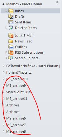

Petura> Archiv znamená, že se ti kompletní struktura poštovních adresářů (odeslaná, přijatá, vymazaná a další adresáře, který máš) vytvoří znova v offline souboru, kterej máš na disku (to je to PST, o kterým tu byla řeč). Ten si potom automaticky zobrazuje v Outlooku jako další zdroj pošty. Tj. ve schránce, kterou máš plnou, ty mejly nebudou. Přesunou se do toho PST a budou tam jako složky archivu (popř. tak, jak si je pojmenuješ).
AutoArchiv si nastav, aby se spouštěl každejch 14 dní a třeba přesouval věci starší 3 týdnů do PST (soubor ti to nabídne automticky). A máš klid :).
V tom screenshotu mýho Outlooku je několik archivů, protože je tam komplet pošta za posledních 6 let, co jsem v MS (přičemž dostávám kolem 250-300 mailů denně a odesílám cca 80-100).
