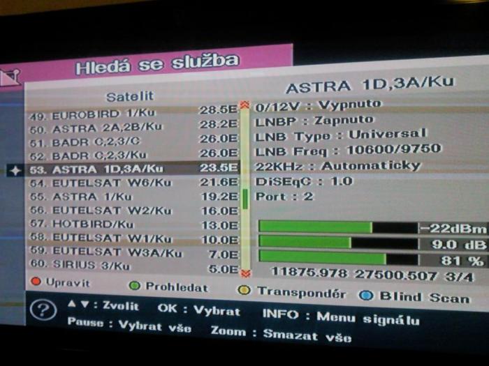

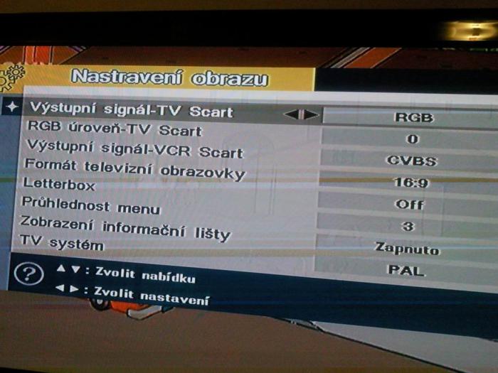

foto nastaveni satu
foto k příspěvku  od ACEMajky

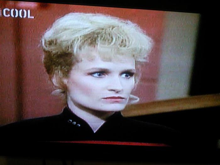

Tady foto obrazovky, ale tim mobilem to neni moc poznat

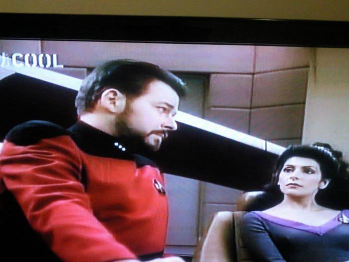

o 13.01.2011, 12:31 | ACEMajky
zde foto pauznuteho obrazu - v realu to tak desny neni, ale je to lepsi jen tak o 50%

o 13.01.2011, 13:37 | Tuner#2 | Upraveno: 2011-01-13 13:38:05
Signál je v pohodě jak jsem psal, nastavení AV výstupu taky takže problém bych viděl už jen ve dvou věcech.
1. Kvalitu obrazu sledovat na CT1 když jsou zprávy na hlasatelce a ne na Prima cool kde zrovna jeden převzanej seriál z Ameriky v NTSC rozlišení 480 řádek.
2. Kouknout na nastavení obrazu v TV zda tam není zapnutý nějaký kurvítko typu omezení šumu, dynamický kontrast apod. hovadiny a nebo zda není moc přidáno na ostrosti obrazu, pak se obraz taky rozpadá do kostiček.
