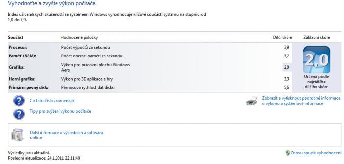

Jen se zeptám, koukal jsem na jakýsi test výkonu, lze u mého PC nějak jednoduše podpořit/vylepšit grafika, nebo je to zbytečné? :)
foto k příspěvku  od Lukasino

Koukal jsem, že do 500,-Kč se dá koupit 256 nebo 512MB karta, myslíte že to má smysl vyměnit? Případně doporučíte co vybrat? Díky :)
Předpokládám, že si OS přebere výměnu grafiky bez nutnosti reinstalace?

Grafikou za 500 si moc nepomůžeš,ikdyž teďka se dívám,že tam má 64Mb grafiku :D To mám i já na staré GeForce MX440 :))) Takže něco by sis polepšil no :) S tím procákem na 100% - až to na tu hodnotu vyleze,spusť správce úloh a zjisti,který program to způsobuje...

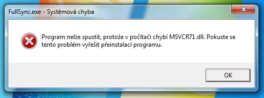

Nebo poradíš, co znamená ta hláška, když se pokusím program nainstalovat/spustit? :)
o 13.02.2011, 18:23 | Lukasino
Tak fullsync uz slape, nevim cim to bylo :)
udelal jsem tohle:
Solution
Close Opera, copy the file (MSVCR71.dll) from C:Program FilesJavajre6inmsvcr71.dll to C:WindowsSystem (and of course you have to have Java installed).
pak reinstal za posledni verzi + instalace do primo na C:/, ne do program files, tam mi to hazelo chybu :)
