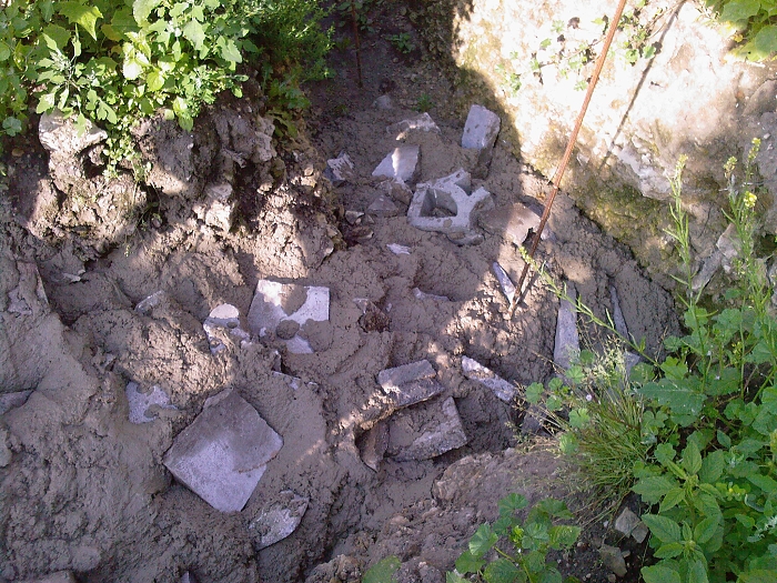

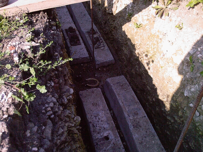

o 23.01.2011, 10:42 | HIGHTOWER | Upraveno: 2011-01-23 10:50:28
jinak bych doplnil, že není špatné sehnat si do základů kvalitní beton a tím myslím třeba betonové pražce apod. Jedna ušetříš za litej beton z mixu a druhak takovéto zhutnění toho litého betonu je ku prospěchu ;-)
Já chodil pomáhat kámošovi, komplet se vším, ale i když dělal už 2 barák, tak stejně vše konzultoval a nechal si poradit a pomoci od svého známého zedníka se 40-ti letou praxí a to je to nejlepší, co mohl udělat :-), fakt se to vyplatilo :-)

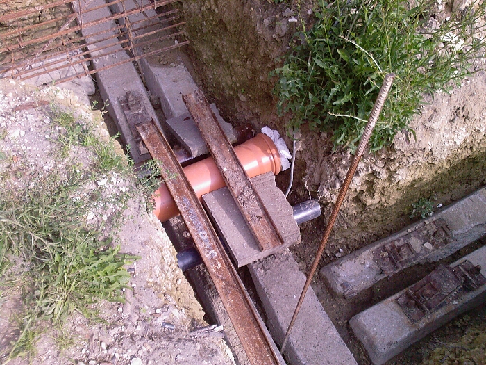

o 23.01.2011, 10:58 | Luke_288
spíš než betonový pražce bych dával lomovej kamen a když vidim tu kanalizaci na který je opřená ta betonová příruba a přes ní ty íčka...tohle jestli je to nejlepší co jde udělat tak nevím...

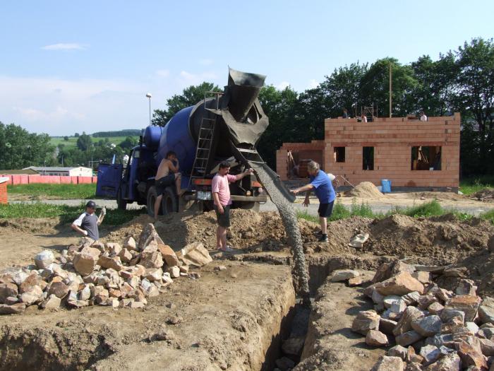

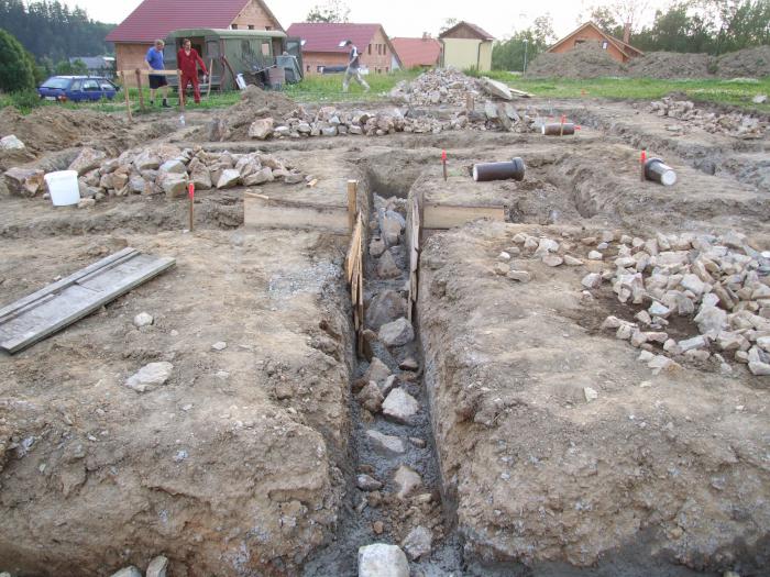

o 23.01.2011, 11:06 | X-sat (M)
Ta poslední fotka brrrr :-O
o 23.01.2011, 11:09 | X-sat (M) | Upraveno: 2011-01-23 11:09:52
...jinak kameny, kameny, kameny ;-)
foto k příspěvku  od X-sat
o 23.01.2011, 11:09 | Tea
Ty fotky, to je teda pěkná prasárna.
o 23.01.2011, 11:11 | X-sat (M)
...je fakt, že to je asi ten nejhorší zážitek z celé stavby, dřina, dřina, dřina

o 23.01.2011, 11:49 | Dudelina
Tak Hightoverovo foto nejsou úplně ideální, ale zas tak hrozný to není.
To KG chápu jako chráničku.
Já bych toto u nás subdodávce nepovolil, ale když si to člověk udělá sám, tak to nakonec funkci splní - spíš se dnes celkem hodně předimenzovává.
Vždy když vidím na čem stojí staré chalupy a nic to nedělá, tak při standartním podloží stačí prostě nějakej beton.
o 23.01.2011, 12:16 | Luke_288
HT: víš, u mě je to možná deformace z povolání, jsem stavař (ne zedník, je to rozdíl) a mám rád řemeslo s velým Ř. nemám rád styl "mrdnu" tam všechen bordel co najdu, ono se to podá. neříkám, že to nebude fungovat, ale je to prasárna. tohle někdo předvést na mojí stavbě tak ho poženu holí.
jo a pokud jde o ty letitý zkušenosti- takovýhle starých "pardálů" už jsem na stavbě taky měl, od obkladačů po zedníky, kdy obkladač mi tvrdil, že ty ujetý spáry nikdo neuvidí, zedník, že ta křivá zeď je v pohodě a všichni do jednoho se oháněli desítkama let zkušeností.
moje rada: svépomocí ano, ale vezměte si na dohled někoho, kdo má zkušenosti, ale je stavař.
Dudelina: jj, to je jasný, že chránička, ale z fotky to vypadá, že je to položený na kanalizaci což není uplně ideální
o 23.01.2011, 12:50 | X-sat (M)
...a o NEkřížení těch pražců ani nepsat, wau teda

HIGHTOWER: Počítám, že bude třeba šutr, kámen, ale třeba ta průchodka na kanalyzaci by měla být nějak na volno ze dřeva aby tam byl možný zajistit sklon. To se mě moc nelíbí takhle udělané.

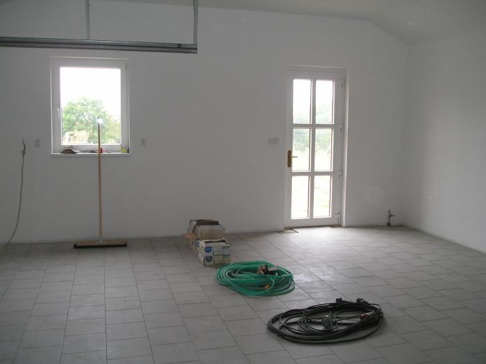

Tuner: když už budeš dávat ty trojskla: k těm dveřím - doporučoval bych ti udělat vchodové dveře ve stylu oken - 5-ti nebo 7-mi komorový zesílený profil(propříčkovat) a osadit to taky trojsklem. Ano, vyjde to dráž než koupit obyčejné vchodové dveře, ale když příjdu domů a mám za vchodovými dveřmi hezkých 21°C na který topím a né 12-14, jak mají rodiče, co si pořídili obyčejné(zateplené) vchodové dveře s částečným obyčejným prosklením.
o 28.01.2011, 08:24 | MazliG
Lucnik.konik:
to jsem ti dobře poradil viď ? .o)
o 28.01.2011, 08:33 | Lucni.konik | Upraveno: 2011-01-28 08:34:39
MazliG - jojo, máš u mě hudlana! :-)
Fakt je to paráda. Sám jsem nad tím lamentoval už předtím, ale tohle bylo super řešení. Enem ti okenáři nadávali jak špačci, že to ve třech nemůžou zvednout :-))))))

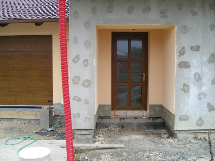

Lucni.konik: Máš fotku jak to vypadá hotové, nějak nevím co si představit pod pojmem propříčkovat a jak ty dveře pak vypadají. Jinak díky za tip.

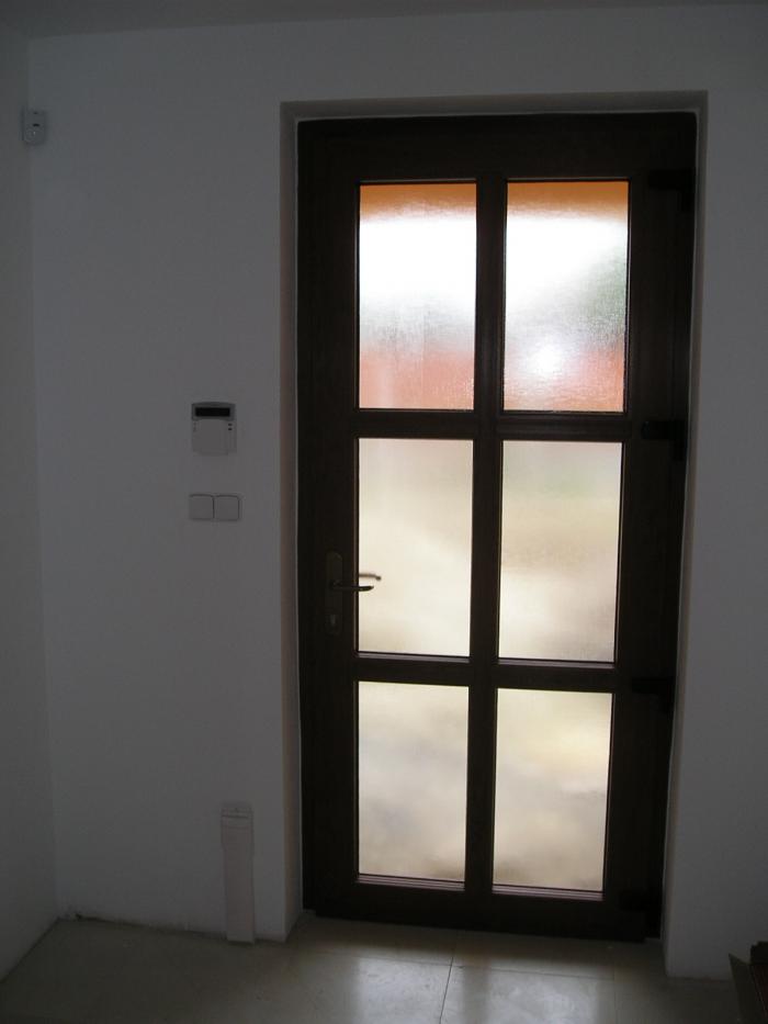

o 28.01.2011, 10:11 | MazliG
foto k příspěvku  od MazliG
o 28.01.2011, 10:11 | Lucni.konik
Nalevo jsou nad sebou v rámu prosklené tři plochy a vedle jsou dveře. Jukni na ty dveře. Lepší fotku jedině až večer - tohle je jedna rychlá z mobilu, když jsem fotil fasádu.
foto k příspěvku  od Lucni.konik
o 28.01.2011, 10:12 | Lucni.konik
MazliGova fotka je lepší....kdybys chtěl detail těch mých, tak můžu nafotit.
o 28.01.2011, 10:30 | MazliG
o 28.01.2011, 10:31 | MazliG
o 28.01.2011, 11:27 | Tuner#2
Aha, už chápu, super díky. Spodní část se asi "plná" udělat v tomhle případě nemá, neměla by ty vlastnosti co zbytek asi?
o 28.01.2011, 12:23 | art
pánům MazliG a Lucni.konik, pochvala že si sami od sebe takhle dobrovolně řešili dveře.
Tuner#2: byla by škoda nemít ty dveře co nejvíce prosklený, navíc získáš více denního světla do předsíně. Když budeš mít většinu části dveří jako rámy tak se tím samozřejmě součinitel prostupu tepla zhorší. Sklo tam nemusíš mít jen čiré/mléčné, ale klidně i prořídaný černý, zrcadlový atd..(snížíš tím ale propustnost denního osvětlení). A nebo můžeš do spodní řady dát místo skla plné "kazety" tepelně izolačních panelů, které by se mohli trochu blížit těm trojsklům ale správně jsi odhadl že to nebude mít takové vlastnosti jako zbytek (zase musíš porovnat jaká bude hloubka pro výplně (určí použité rámy), jaké budeš mít trojskla a čím plněný...)
o 28.01.2011, 12:32 | MazliG
art:
starám 11 let o výrobu oken, tak mě to tak napadlo .o)
o 28.01.2011, 12:39 | art
MazliG, aha:o) no tak to jooo, že když jsi přímo od "fochu" že si to bezva navrhneš, pěkné
