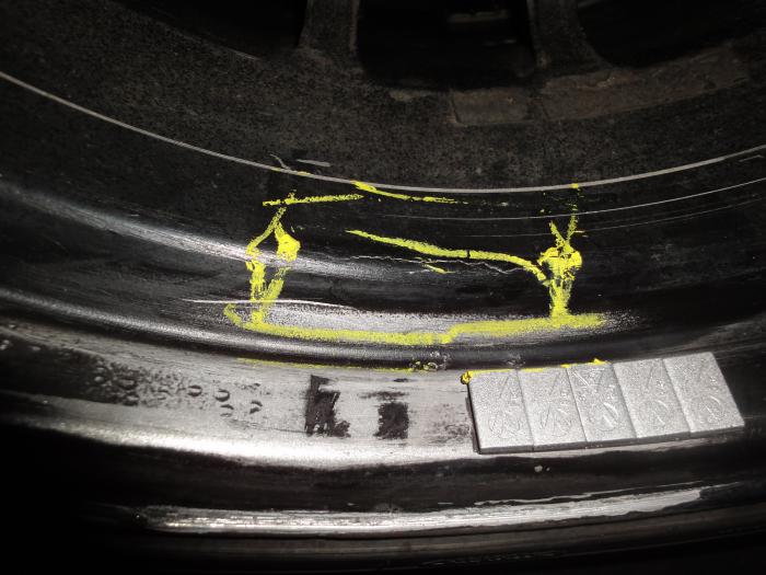

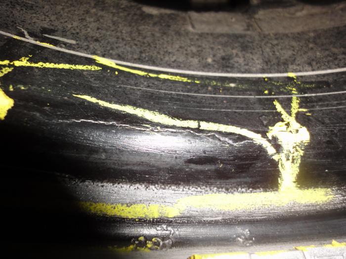

o 24.01.2011, 21:06 | GooGoo
foto k příspěvku  od GooGoo
o 24.01.2011, 21:07 | GooGoo
Me to spsi prijde ze ten disk uz byl rovnan a ted prdnul jen tak, pac si nejsem vedem ze bych vymlel az tak nejakou krutou diru.

o 24.01.2011, 21:43 | Kesam
To je takhle podál jo?? To jsem tady někomu vařil z fora ale kolo bylo nakopnuté.
o 24.01.2011, 21:44 | Kesam
Takže srovnat zavařit :-)
o 24.01.2011, 21:50 | loom
tohle by melo jit zavarit krasne
o 24.01.2011, 22:13 | GooGoo
tak ted uz jen nekoho najit kdo to zavari )

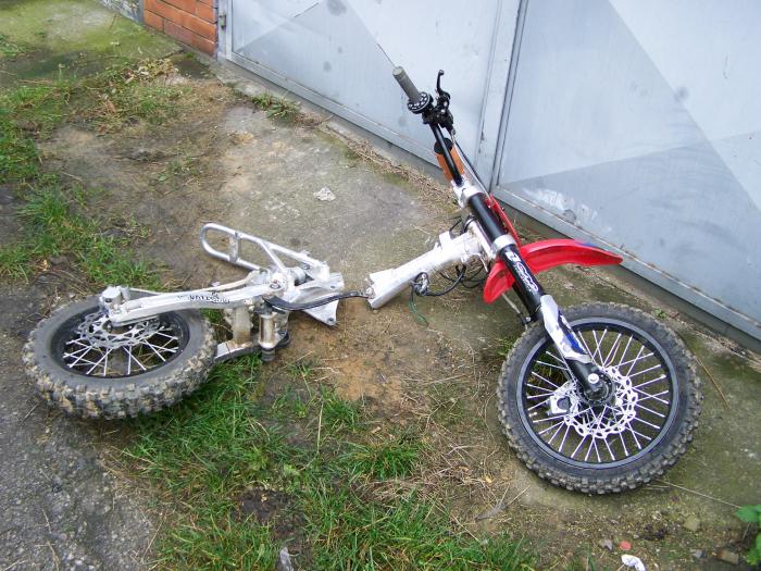

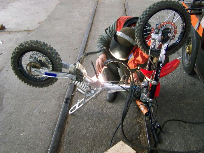

o 25.01.2011, 22:20 | Kesam
Jo to je solidní
o 25.01.2011, 22:24 | Kesam
foto k příspěvku  od Kesam

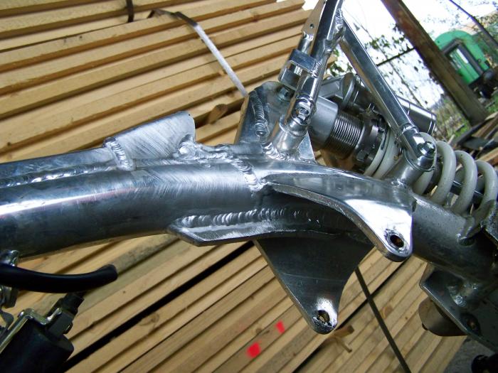

o 25.01.2011, 22:27 | Kesam
o 25.01.2011, 22:29 | Kesam
o 25.01.2011, 22:30 | Kesam
Do rámu přišla ocel trubka zavařit zespod výstuha a 1200kč tuším mi dával tenkrát.nikdy to neprasklo.

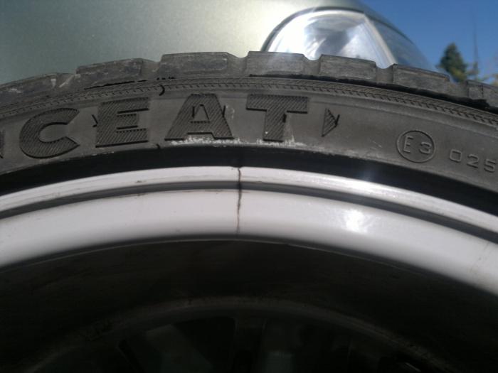

o 20.08.2012, 12:58 | Ondrero
Zdravíčko, myslíte že půjde opravit toto?
Pneu neutíká,ale aby se to nešířilo dál no...
Stejně mám v plánu přes zimu nechat kola lakovat.
foto k příspěvku  od Ondrero
