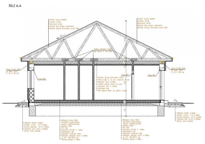

Takhle vypadá řez, myslím, že snížit strop půjde jen nižším zavěšením sádroše ne?
foto k příspěvku  od Tuner#2
o 17.02.2011, 09:54 | Lucni.konik
Pokud máš možnost to snížit, proč ne. O to víc se pak vejde navrh izolace. Já mám 26cm a dal bych i víc, ale už se nevejdu. Jo a s tím snížením. Záleží pak na jakého ouředníka narazíš. Někdo může bazírovat na předělání výkresů, někdo nad tím mávne rukou.

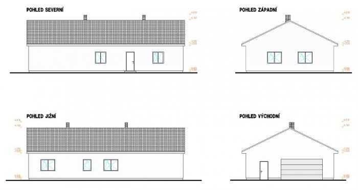

o 17.02.2011, 10:18 | Tuner#2
Alíí: Jen starší pohledy v projektu ze stran. Chybí tam okno do garáže a garáž ve finále bude mít dvoje vrata a uprostřed sloupek na šířku tvárnice.

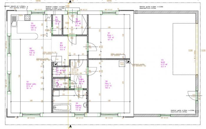

Ještě dám půdorys
o 17.02.2011, 10:28 | Tuner#2 | Upraveno: 2011-02-17 10:32:09
Alííí: Dobrý návrh jsou i větší zběsilosti ;-) My jsme šli do klasiky a celkově jednoduchého řešení jak kvůli výstavbě svépomocí, tak i kvůli cenám. Ono všechny ty výklenky a úskoky pak prodraží vše. Dva komíny proto, že jsme chtěli schovat komín pro garáž a případné topení v jakoby dovnitř a udělat jen prostup, ale nakonec ho nebudu dělat vůbec, udělá se pro něj jen základ a to přímo v garáži a uvidí se zda se vůbec bude někdy dodělávat. Jinak topení plynový kondenzační kotel + kanadská krbová kamna jak jsem psal. Zvažoval jsem i tepelná čerpadla, ale otázka kdy se takový systém vrátí a jaký servis to po pár letech bude vyžadovat?

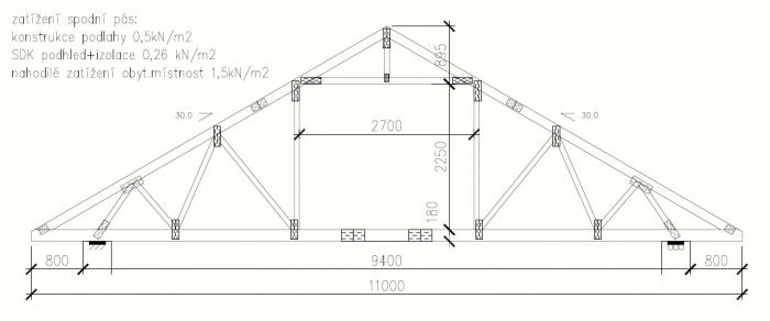

Co se týče podkroví, lze i u vazníků nadimenzovat obytný, skladový prostor, v mém případě cca 50m2, při sklonu 30st. viz obr.
o 24.02.2011, 10:05 | Tea
Ještě ten vazník
foto k příspěvku  od Tea
o 24.02.2011, 10:38 | Tuner#2
Tea: 5. OK poradím se ještě se známým co dělá sdk podhledy.
6. To je otázka, garáž je navržená ze slabšího zdiva 250mm a myslíš, že to fakt bude rosit, když "příčka" je stejná jako obvodové zdivo baráku? Já myslel, že naopak se ta stěna nebude muset zateplovat, zateplení mám v plánu jen ze 3 stran a garáž nechat holou bez zateplení. Jak říkám, je otázka zda tam v mrazech budu chodit a při +10° venku by se zavlažilo radiátorem a na na práci by to stačilo.
