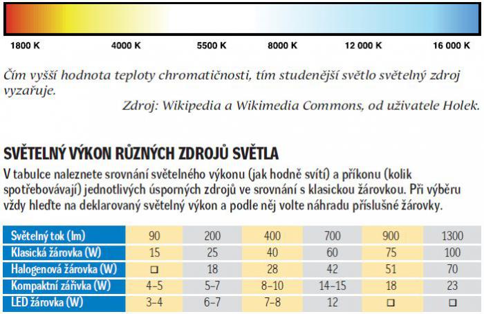

o 02.03.2011, 09:18 | Conan
3,8W u LEDky bude max. stejné jako 20W normální žárovka
foto k příspěvku  od Conan
o 02.03.2011, 15:10 | CRK
Přesně tak, myslim, že s 3,8W LED toho moc neosvítíš
a ještě mi přijde jako nehorázná drzost, srovnávat LED 3,8W a úsporku 28W, protože to je jak srovnávat svit svíčky se 100W žárovkou, ale třeba sem to jen špatně pochopil a Verano mě opraví..?
