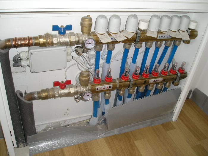

o 12.05.2011, 22:35 | MazliG
mmj.
buď je ekviterma + spočítané ztráty místností a na to navržené délky a počty smyček, kde v rozvaděči nastavíme průtoky - a tím pádem se to vylučuje s termostatem, který vypne kotel, protože vnitřn rego bývá nadřazené ekvi. - nedej bože na jižní či západní stranu
- takže topi na ekvi, a místnosti, které se přehřívají, nebo kde nechceme spoléhat na ekvi -tak prostorové temostaty napojené v rozvaděči přes elektroventil na smyčky - tím pádem ekvi ví kdy topit a kdy né většinou podle vody na zpátečně + si podle vnitřního termostatu zapíná každá cimra solo
o 12.05.2011, 22:41 | MazliG
právě jak se každá stavba v orientaci k jihu a západu chová jinak, tak tohle docela dobře vychytává

o 12.05.2011, 23:30 | KFL | Upraveno: 2011-05-12 23:33:58
@12.05.2011, 22:35 | MazliG
Ano. Kdybych tohle býval věděl před rokem, neřekl bych Mr. Laubemu, že mi stačí jeden okruh s vnitřním termostatem bez termoventilů pro místosti. Na druhou stranu - kolik je v zimě dní, kdy ti praží slunce na barák (letos to bylo až na konci února).
Inu, chybama se člověk učí. Uvidíme - jestli to dopadne, měl bych mít ekviterm (nejspíš teda bez vnitřního termostatu) a budu si v zimě hrát jen s průtokama :). Aspoň že topenáři přenastavili směšovač (což teda, čistě pro úplnost, taky udělali až v tom únoru) a já vim, kde se s čím kroutí.
edit: jinak mám (vizuálně) stejnej model, jako na fotce. Akorát bez těch termohlav.
